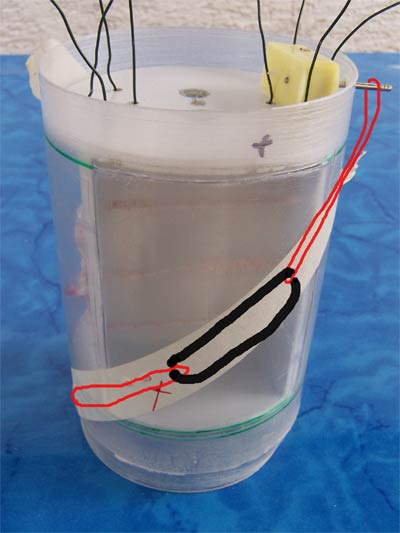

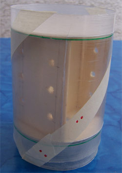

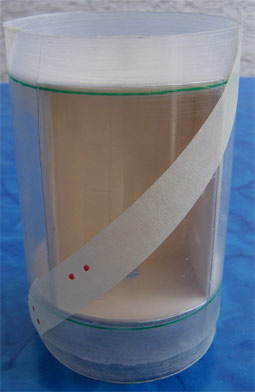

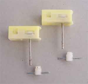

Gut. Finnen sind am trocknen. Und weil ich mich nicht langweilen will, mach ich mich wieder an die FS Kammer. Klebt wie auf dem Bild Klebeband schräg über die Türen. Löcher anzeichnen. Und mit einem 2mm Bohrer bohren. Hier wird später das Band befestigt dass während des Flugs die Türen zuhält. Ihr solltet die Türen noch so bearbeiten dass sie locker von der Kammer abfallen können. Also, ein wenig rundum kleiner schleifen bzw. mit einer guten Schere schneiden. Dann schnappt euch die Aufziehfiguren und holt sanft die Timer raus. Dann das weiße Rädchen abziehen. Vorn, nah am Rand, quer ein Loch bohren. Die Größe richtet sich natürlich nach dem verwendeten Stift. Ein Nagel o.Ä. nehmen und mit Superkleber festkleben. Die Rädchen noch nicht auf die Timer stecken. Erst nach dem Einbau in die FS Kammer. Kommt später.

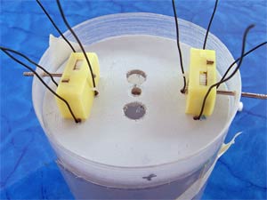

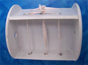

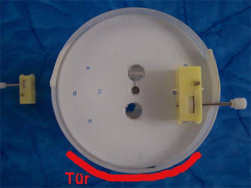

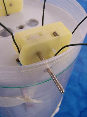

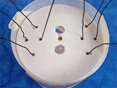

Nun können wir schon mal die Gummis in die FS Kammern einziehen. Straff genug. Aber dass man sie noch bis auf die Rückwand eindrücken kann. Schiebt die FS Kammer in das Flaschen Modul. Und legt die Timer wie auf dem Foto auf die FS Kammer. Dann die Löcher anzeichnen. Dicht am Timer. Und Bohren. Richtet den Timer so aus dass wenn ihr die Löcher Bohrt , mit diesen auch in der Kammer landet. Dann müssen noch durch die Seitenwände und der Trennwand Verbindungslöcher gebohrt werden. Und nun den Blumendraht durch fädeln. Einmal quer, und einmal längs. Und hier nochmal die Position des Timers aus einer anderen Perspektive. Hier habe ich auch den späteren Verlauf der Schnur (rot) und des Haargummi (schwarz) eingezeichnet. Die Timer bitte noch nicht fest einbauen. Das Kommt erst nach dem Lackieren des FS Moduls.
