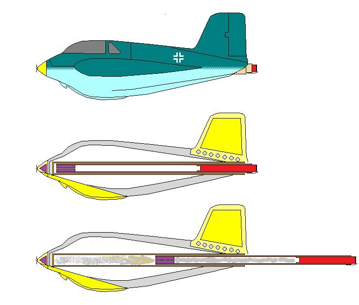

Wegen des schlechten Wetters habe ich die rote noch nicht fliegen können angry
und da habe ich die Zeit genutzt um über eine andere Variante nachzudenkenroll eyes (sarcastic)
Meine Überlegung ist wieder die Akkuverschiebung.
Da der Held nicht eindeutig ausstößt und ihr mir Pyrowatte empfohlen habt,
wäre doch die folgende Konstruktion möglich.
Der Treibsatz sitzt in einer Pappröhre die wiederum in einer weiteren Pappröhre sitzt.
Die Innere Röhre hat vorn ein durchbohrtes Gewicht, welches den Schwerpunkt mit Treibsatz einstellt.
Ist der Treibsatz abgebrannt könnte er, eine gewisse Menge Watte, zwischen Treibsatz und Gewicht oder auch zwischen Gewicht und Prallplatte, zünden die, die innere Röhre mit Motor und Gewicht auswirft.
Der SP stimmt wieder und das Modell ist bedeutend leichter. big grin

Könnte gut klappen. Die Öffnung im Gewicht muss aber groß genug sein. Und es muss verhindert werden, dass der Motor alleine nach hinten ausgeworfen wird.
Beitrag 7166908 [Alter Beitrag22. Februar 2010 um 08:28]
denke daran das auch die Düse des Helden beim Ausstoß noch Schub liefert. Nur weil die Stirnfläche deutlich größer ist als die Düsenhalsfläche wird der Motor ausgeworfen.
Bei der Konstruktion von dir würde ich noch ein Flatterband vorsehen so das du das nachher auch wieder findest.
Dein Problem ist doch jetzt, das die Me vorne zu schwer wird. Wäre es dann nicht denkbar das du den Helden fest klemmst und deinem Papprohr eine U-Form gibst? Dann könnte die Ausstoßladung das Gewicht nach hinten heraus abwerfen. Der Held bleibt dabei im Modell.
oder eine Variante, bei der Nichts `rausfliegt:
die Gase des durchbrennenden H1k mittels doppelwandigem Rohr VOR das bewegliche Ausgleichsgewicht leiten und Dieses dadurch in die Position für leeren Treibsatz "pusten" lassen (Anschlag).
Dino
Das wäre ja nur wieder eine Gewichtsverchiebung , ähnlich meiner grünen ME, das Problem ist, dass ich das Gewicht dann immernoch mitfliegen habe.
Die Rauspustmetode hat den Vorteil, dass ich das Modell ohne Treibsatz auswiegen kann und der Treibsatz sein eigenes, benötigtes Gewicht, selbst mitbringt und, nach getaner Arbeit auch selbstständig wieder entfernt.
Das Modell bleibt dadurch im Segelflug bedeutend leichter, ist aber im Kraftflug durch die Röhen etwas schwerer.
