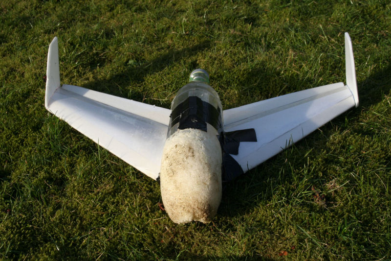

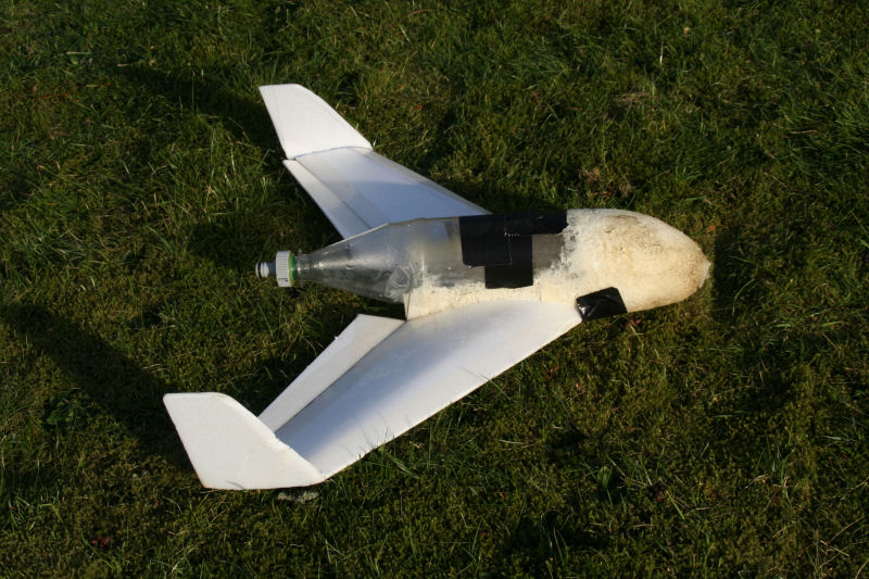

Nachdem ich die Spitze aus PU-Schaum geformt hatte, montierte ich noch die Ruder an die
Flügel und fertig war das Teil. Hier ein paar Bilder:
Die Daten:
Volumen: 1,5er-Fantaflasche
Spannweite: 60 cm
Gesamtlänge: 50 cm
Gewicht: 226 Gramm

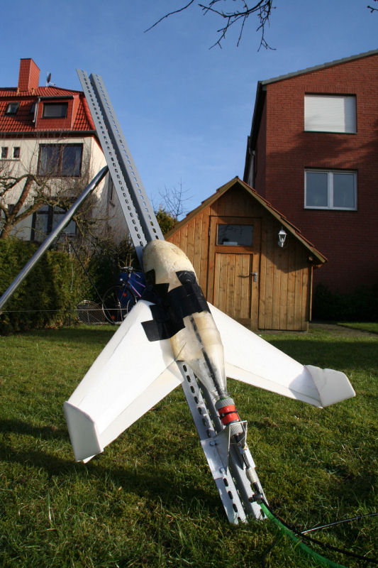

Bei den Starts zeigte sich jedoch ein merkwürdiges Verhalten: Der Gleiter kippte nach dem Verlassen
der Rampe sofort nach vorne weg und bohrte sich 2 Meter weiter in die Wiese. Erst bei fast senkrecht
gestellter Rampe und ohne Wasserfüllung ging´s so einigermassen. Aber so konnte man keine
großen Höhen erreichen.
Wat nu? Ich konnte mir das nur so erklären: der Schwerpunkt war entlang der Längsachse zwar
richtig gewählt, der Gleiter glitt ja einwandfrei. Aber entlang der Hochachse lag der Schwerpunkt
unterhalb des Schubvektors. Schätze mal, dass das durch das Gewicht der Flügel kam, die ja
auch unterhalb des Schubvektors montiert waren. Von vorne kann man´s ja am besten erkennen:

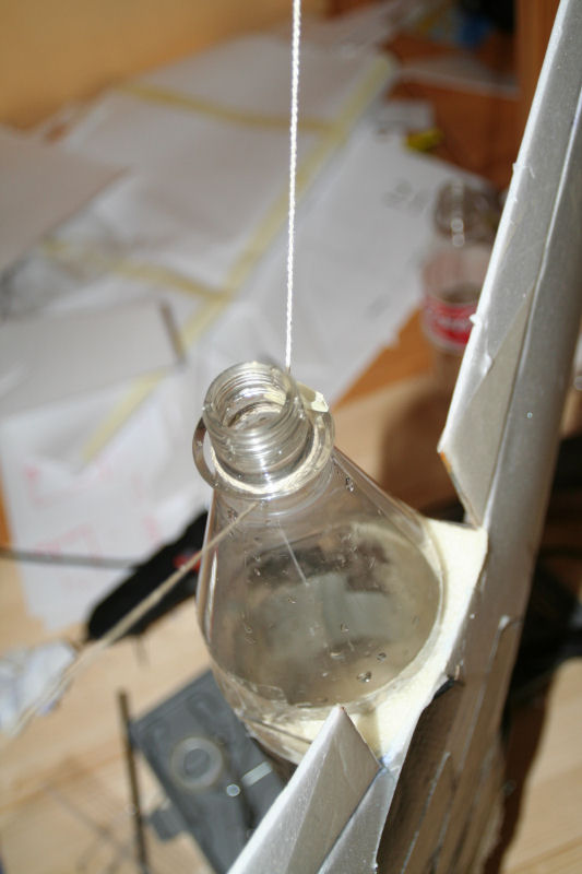

Um den Gleiter erst mal auszumessen, hab ich ihn an einem Faden an der Düse aufgehängt. Mit
einem Lot, dass man durch die Düsenöffnung hält, kann man jetzt die Mitte des Flaschenbodens
anpeilen und so die Schwerpunktlage relativ zum Schubvektor feststellen. Durch Trimmgewichte,
die ich auf die Flschenoberseite geklebt habe, hab ich den Schwerpunkt genau in Flaschenmitte
bringen können.

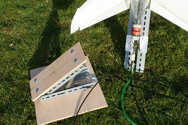

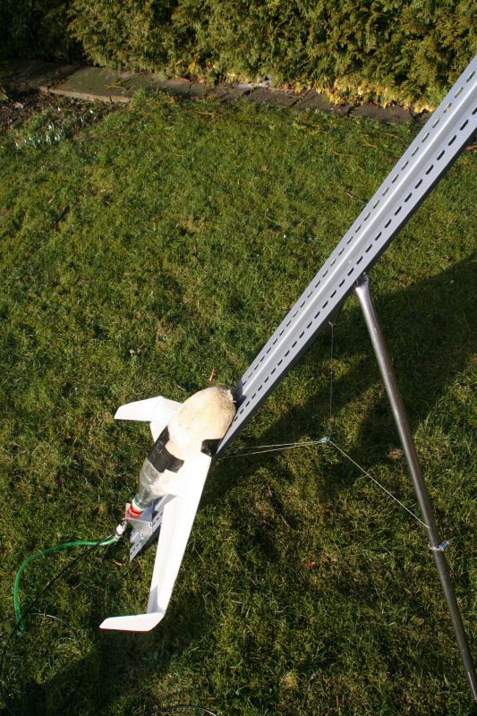

Bei der Rampe hab ich mir auch was einfallen lassen. Als erstes eine lange rail, damit die Ruder
aufgrund der Geschwindigkeit eine Wirkung erzielen, wenn der Gleiter die Rampe verlasen hat.
Der Auslösemechanismus funktioniert mit einem Pedal und einem drei Meter langen Bowdenzug.
Dadurch hat man beim Start die Hände frei. Denn irgendwann wird´s wohl einen Gleiter mit
Fernsteuerung geben.
So ausgerüstet ging´s gestern wieder auf´s Feld. Beim Start gab´s jetzt keine Probleme mehr.

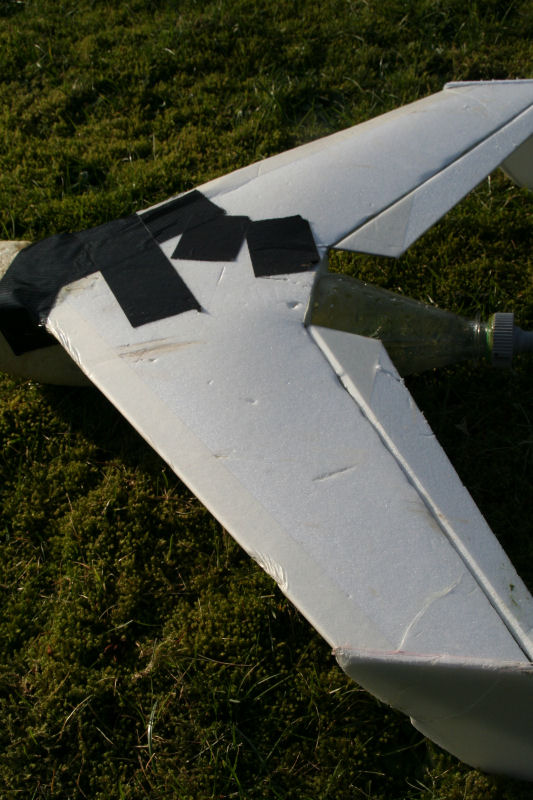

Au weia, der schlug heftig ein. Der Schaden hielt sich aber in Grenzen. War schnell mit Panzertape
repariert.
Nun denn, das Ruder am rechten Flügel etwas steiler gestellt und weiter ging´s mit den Flügen.

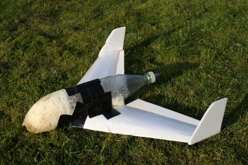

Beide Seitenleitwerke wurden abgerissen. War aber kein Thema, das Depron lässt sich prima
kleben.
Trotzdem hat das Teil bei den ganzen Flugversuchen schon ganz schön gelitten und ist fast Schrott.
Ein Flügel ist an der Flügelwurzel angerissen und die Nase ist ziemlich zerbröselt. Aber nach solchen
crashs ist das kein Wunder.
