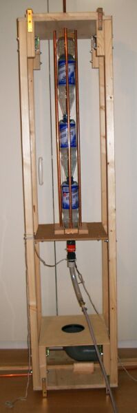

die 350 sind nur ein grober Richtwert. Ich werde das ganze ja per Hochgeschwindigkeitkamera filmen. Deshalb muss alles im "sicheren" Bereich bleiben. Die Kamera steht sehr nahe am Geschehen und ist deshalb gefärdet. Ein Platzen des Drucktanks ist auf jeden Fall zu vermeiden.
Deshalb max. 9bar und 1l Flaschen als Druckkörper.
Ich baue ausschließlich mit Holz, da ich keine Möglichkeit habe Metall zu verarbeiten. Und Holz hat nun mal Belastungsgrenzen, wenn man so bauen will, dass man den Teststand noch transportieren will wink
Genau berechnen, wie viel der Teststand aushalten würde kann ich nicht, da fehlt mir das Wissen. Das sind alles Überlegungen so Pi mal Daumen, und Gefühl.
Aber er ist fertig im Rohbau und hat schon mal 2-3bar Luft gut weggesteckt big grin
Da ich noch keinen 1l Drucktank gebastelt habe muss die Wasserflasche herhalten. Die anderen oben drüber sind nur zur Stabilisation, also keine Druckkörper.

Wirklich genial, das Ding. Ich glaub ich sollte meine Prüfstand auch nochmal überdenken, so wie du es da gebaut hast ist es viel stabiler, einfach zu bedienen und sieht schöner aus. Morgen is ja noch ein Ferientag, da kann ich nochmal basteln... Mein Prüfstand macht in letzter Zeit weniger Fortschritte....Kommt aber noch!

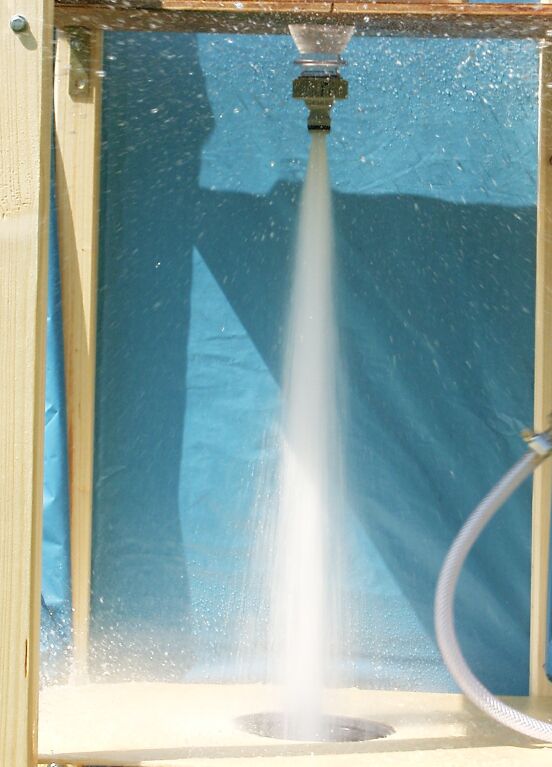

Erste Vortests mit Wasser und 7 bar verliefen ganz gut.
Ich muss noch ein Glasfenster oä. für die Kamera finden und das Spritzen nach oben eindämmen.
Ich werde wohl an die "Decke" des Versuchsraumes (also das Brett wo die Flasche drauf sitzt) mit Schaumstoff oder sowas auskleiden. Auf dem Bild sieht man ja diese Sekundärspritzer, die auf einen zu kommen.
Mit der Kraftmessdose bin ich leider auch noch nicht weiter gekommen. Es scheint so, als wenn die Versuche ohne gemacht werden müssten.

wow, das ist ein Bild. Da freut man sich schon auf Hochgeschwindigkeitsfotos

Die letzten Vortests sind abgeschlossen.
Nun weis die halbe Nachbarschaft was ein 'Wasserraketentestprüfstand' ist und ich habe Muskelkater vom vielen pumpen wink

Täuscht das oder tritt der Strahl mit einem leichten Knick nach rechts aus?

Wollt ich auch schon sagen aber hab gedacht das es ne Täuschung ist. Also?

Ich würd auf die schnelle auch so sagen, dass es ne Täuschung ist. Den "Karohintergrund" habe ich nicht perfekt gerade ausgerichtet. Ich wüsste auch nicht direkt, wie der Strahl schief werden könnte; die Düse ist 1A.
P.S. Diese Karos zu malen ist ja vielleicht ne anstrengende Angelegenheit, und wehe man vermalt sich da cool
