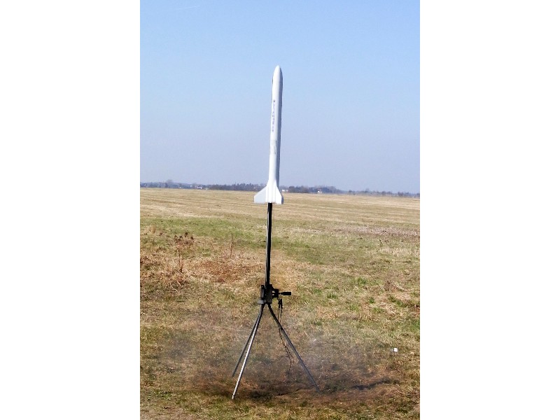

Hi Rolli, ich habe da mal noch ein paar nette Fotos vom erfolgreichen Erst- und Zweitflug deines
Rocketman...wink

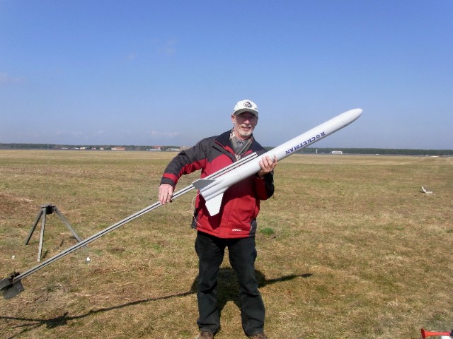

erst mal einfädeln...
und dann einschalten,

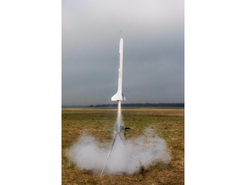

der erste Start auf BC-125 Alugrain,
der zweite Start auf BC-125 "Standart"

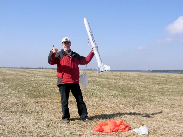

nach zwei erfolgreichen Flügen, Rolli in Siegerposewink

Man sieht in der Grafik schön, dass die Motoren fast keinen Schub gebracht haben, die Geschwindigkeit erhöhte sich nach der Zündung nur minimal.
Musst' was Dickeres reinpacken :-)

ich würde mal sagen, die Motoren haben Alle nominalen Schub gebrachtwink
Wenn der mittlere Schub der 2. Antriebsstufe nur geringfügig über der Masse des Modells liegt, während gleichzeitig ein beträchtlicher Strömungswiderstand wirkt, kann halt nur eine verlangsamte Abnahme der Geschwindigkeit dabei heraus kommensmile
Soll ja auch nur gut aussehen...oder?

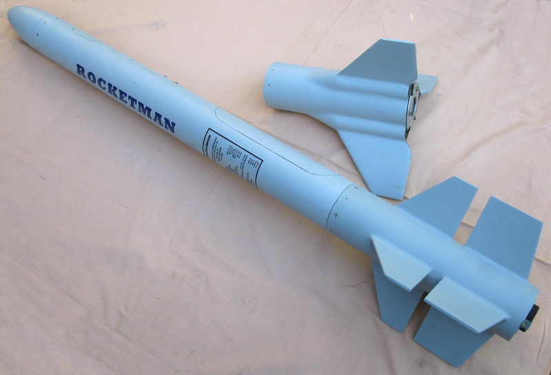

Jetzt hat der Rocketman ein zweites Heck.
D.h. ich kann jetzt hinten auswechseln. Das Heck deshalb, weil ich dem Rocketman mal so richtig was reinstecken will. Ich dachte da an einen I284. Damit kommt er locker auf 1km.
Will ja doch mal so einen Höhenrausch erleben... stick out tongue

Hallo Rolli,
du dist mit der Länge zu spersam, da paßt immer noch kein J 510 rein....

Hi Rolli,
hast du eine 38er oder schon eine 54er Motorhalterung verbaut?
So ein J-90 Laaaaaaaaangbrenner wäre ja auch was geilesroll eyes (sarcastic) wink !

Ha, Leute, ich will ja nicht gleich in die Umlaufbahn mit diesem Teil stick out tongue
Da habe ich ja noch andere Vögel herumstehen, welchen schon der Sabber aus dem Motorrohr läuft.
Die Heavens Door II hat ein 54ger Motorrohr und ist bisher nur auf einem 38er Adapter geflogen.
Irgendwann spendiere ich auch dem Vogel mal einen Höhenrausch...wink

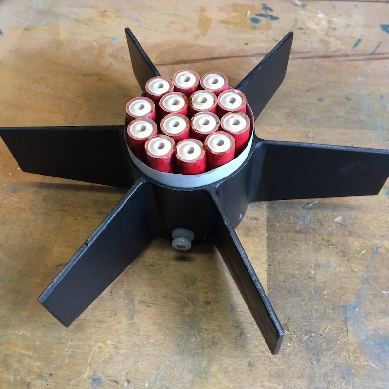

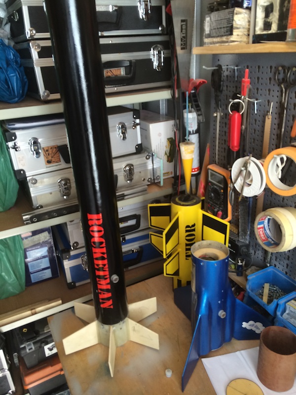

Mein Rocketman hat ja schon mittlerweile drei flugerprobte und tolle Hecks und nun habe ich der Rocket ein weiteres hinzugefügt.
Diemal ein KlimaCluster cool mal abwarten, ob das gut geht...

He Rolli,
SUPER, ich gehe mal davon aus, das du da 14 Stück D9 verbaut hast, die liefern ja immerhin
einen Gesamtimpuls von 280 Ns......
Das ist schon ganz ordentlich smile
