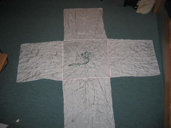

so heute hab ich mir (mit unterstützung von meiner Oma :fg ) nen Kreuzfallschirm mit 35cm Kantenlänge genäht.Der soll dann die untere stufe wieder heil runter bringen. Ich hoffe mal das der kleine Vorfallschirm der den großen Kreuzfallschirm raus ziehen soll, schnell und kräftig genug dafür ist. @Robby ich glaub du hast mich falsch verstanden, meine Frage war, welches gewicht dein Booster bzw. deine unter stufe hat. Du hattest doch mehrer "stufen module" die man unter einander kombinieren kann, daruner auch ne "King size" Oberstufe ist die eigentlich schon mal geflogen, die sah ja echt riesig aus. Und mit welchem Druck hast du denn deine Zweistufige abgeschossen? Lass dir mit der spitze ruhig Zeit, es wird ja eh noch eine ganze weile dauern bis sie in meiner Rakete zum einsatz kommt. ![]() Gruß Robert |

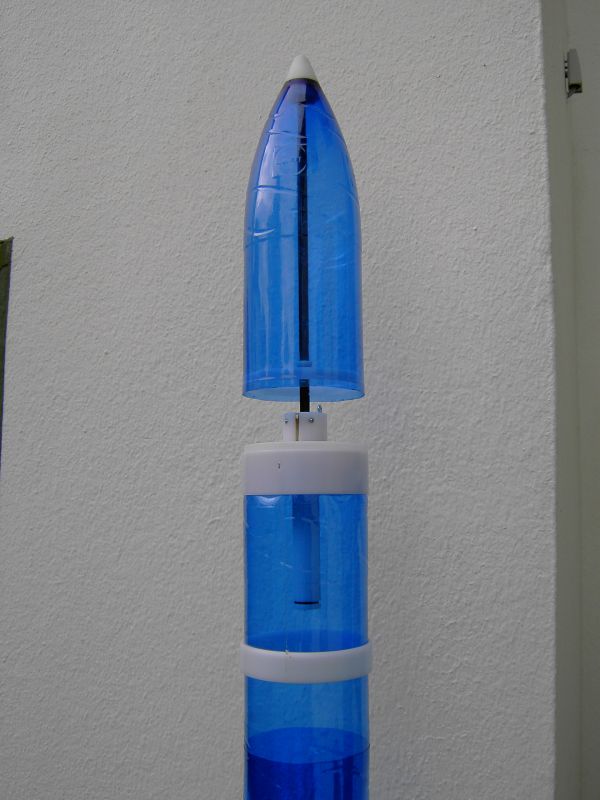

Wenn wir schon beim Thema Spitze sind dann meld ich mich mal zu Wort
![]() Ich such schon seit längerem nach einer Spachtelmasse zum Verspachteln von Spitzen! Sie sollte leicht, schlagfest und wasserbeständig sein. Kann mir da einer eine empfehlen? Naürlich könnte ich Epoxidarz und Microballons verwenden aber ich suche nach einer Alternative. Danke schon mal! Gruß Andy Meine Texte sind nach irgendeiner Rechtschreibreform verfasst! Welche weiß ich selber nicht so genau! ;-) http://www.ichwerdegooglebenutzenbevorichdummefragenstelle.com/ |

Ich habe das mit der spitze mit brunnenschaum und bauschaum versucht.
hält bombenfest!!

Ja an das hab ich auch schon gedacht! Aber der Schaum hat ja viele kleine und große Poren (sonst wärs ja kein Schaum
). Zum lackieren ist das nicht so optimal! Sonst noch einer ne Idee?Gruß Andy Meine Texte sind nach irgendeiner Rechtschreibreform verfasst! Welche weiß ich selber nicht so genau! ;-) http://www.ichwerdegooglebenutzenbevorichdummefragenstelle.com/ |

Hi Andreas!
Wie wäre es mit dieser Variante? Gruß Batkiter Batkiter, der mit dem Drachen tanzt! |

Hi Claus! Sieht gut aus! Aber ich such nach was, was ich auch machen kann
!Gruß Andy Meine Texte sind nach irgendeiner Rechtschreibreform verfasst! Welche weiß ich selber nicht so genau! ;-) http://www.ichwerdegooglebenutzenbevorichdummefragenstelle.com/ |

Hi Andy,
vielleicht kennst du ja einen der dir ne chöne Spitze aus Hertholz drechseln kann. Dann nimmste ne schöne dünnwandige flasche und schrumpfst die mit einem Heißluftfön drauf. Ich lasse mir so etwas drechseln. Ist sogar schon in Arbeit bei meinem Bekannten Dann lasse ich mir gleich Spitzen für 0,5L bis 1,5L Flaschen anfertigen. Als Spachtelmasse: schau mal auf www.molto.de Was für Spitzen willst du verspachteln? Styropor, Styrodur, etw. anderes?? mfg Günther Geändert von gundi am 23. Februar 2007 um 09:45 Jammere nicht zu sehr über einen kleinen Schmerz. Das Schicksal könnte ihn durch einen größeren heilen!! (Friedrich Hebel) |
