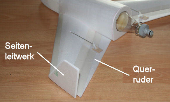

@ wolke
Querruder, nicht Seitenleitwerk!!!!
...doch doch, in diesem Fall waren wirklich die Seitenleitwerke gemeint. Die mussten halt
noch an die Flügelenden geklebt werden.
Ich kann das Depron als Baumaterial für Flügel wärmstens empfehlen. PPE wäre da noch ne
weitere Möglichkeit.
Bezüglich Schubphase/Gleitphase kann ich aus Erfahrung sagen, dass man möglichst darauf
achten sollte, den Schubvektor durch den Schwerpunkt laufen zu lassen. In der antriebslosen
Flugphase zum Gipfelpunkt sollte die Steuerung durch die Ruder kein Problem darstellen.

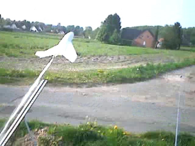

Er fliegt! ...und zwar richtig geil! Das Teil geht ab ohne Ende! bounce
Von vorne:
Bei den ersten Flügen zeigte sich, dass ich die Ruder etwas zu groß dimensioniert hatte. Der
Gleiter reagierte fürchterlich empfindlich auf Steuersignale. Nachdem am Sender ein proprotionaler
Servoweg statt eines linearen eingestellt war ging´s dann. Bei den ersten Flügen zeigte sich auch,
dass der Gleiter einen doch recht vertretbaren Gleitwinkel hat. Ich dachte erst, dass das Ding
fliegt wie ne Leipziger Schrankwand (hochkant), aber man kann aus ca. 70-80 Metern Höhe
zwei bis drei große Schleifen mit mächtig Speed fliegen und sich dann gemütlich den Landeanflug
einteilen. Beim Landen kommt er dann shuttlemäßig angebrettert, man kann aber den Anstellwinkel
immer weiter vergrößern und so die Fahrt rausnehmen.
Am Ende plumpst einem der Gleiter dann fast vor die Füße.
Den Startdruck hab ich bis 13 bar hochgeschraubt. Der Gleiter hält´s anscheinend aus.
Während der Aufstiegsphase lässt sich der Gleiter prima steuern, man kann sogar ne Rolle fliegen.
Kurz vor dem Gipfelpunkt muss man dann mächtig Tiefenruder geben, damit der Gleiter in Fahrt
bleibt.
Hier ein Bild vom Start. (Die Bilder sind alle aus den Videos gecroppt, die Qualität ist leider nicht
so prickelnd)
