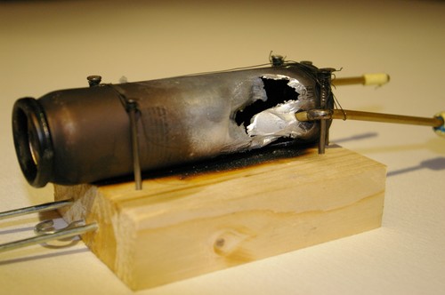

aber der hauptgrund warum ich hier rein post, ist dass ich selber an nem flüssigkeitstriebwerk arbeite (bzw. gastriebwerk wenn man meinen oxidator bedenkt, aber ihr wisst schon was ich mein). hab letztes jahr im rahmen eines schulprojekts ne ganz einfache version mit sauerstoffangereicherter luft und methan gebaut (meine tanks waren luftballons, man kann sich den unglaublichen einspritzdruck vorstellen =P). meine brennkammer war eine leere deodose, die mir dann auch mal ganz spontan bei einem zu mageren gemisch durchgeschmolzen ist^^. kurzum, dass teil war ziemlich primitiv, aber hat immerhin gezündet, wenn auch ohne messbaren schub zu erzeugen...
ich arbeite also gerade an einer neuen version mit ethanol und luft/sauerstoff, mit ner richtigen brennkammer (ich bevorzuge momentan die idee aus einem anderen topic hier mit der platte und den ringen dazwischen) am besten regenerativ gekühlt mit wasser. als einspritzsystem hab ich mir überlegt einen der ringe zu benutzen, aber das ist momentan alles eher nebensache. mein hauptproblem ist genug oxidator in meine brennkammer zu befördern mit meinen, gelinde gesagt, beschränkten mitteln. hab mal nen kleinen kompressor ausprobiert, aber der durchsatz ist unterirdisch schlecht. deswegen die frage in die runde, speziell an blackpuma, gibts irgendwelche neuen ergebnisse oder anregungen in der richtung?

naja, flüssige gase, zumindest sauerstoff scheidet ja wohl für mich als hobbybastler aus^^
problem is ja dass ich wahrscheins nicht einmal puren sauerstoff bekomm, ist einfach zu teuer für mich so ne große gasflasche zu kaufen...hab mal überlegt solche sauerstoff dosen aus der apotheke zu kaufen, aber keine ahnung ob sich des lohnt un wie viel da wirklich so drin ist =P
wenn man das triebwerk einfach klein genug dimensioniert? dann könnt man sich wahrscheins auch die kühlung sparen...?!?
wer noch ne runde lachen will, hier noch mein wunderschönes triebwerk von letztem jahr (leider ohne die dekorativen luftballon tanks)^^

Ich find das überhaupt an der Schule schon was besonderes. Wobei ja bei der Technik abzusehen war, dass nicht besonders viel Schub entstehen wird...
Reiner Sauerstoff ist im Baumarkt in kleinen Kartuschen als Schweißzubehör erhältlich, glaube ich, aber richtig viel ist das auch nicht, und der Massestrom auch sehr klein (kenne auch den Druck nicht)
Kühlung kann man sich sparen wenn man das Triebwerk von innen bspw. mit Pertinax isoliert und nur relativ kurz betreibt (wenige Sekunden), unabhängig von der Größe.
