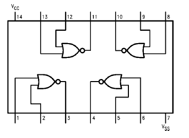

Hallo Robert,
die "Transistor ähnlichen Bauteile" sind die einzelnen Gatter des CD 4001. Die sind im IC so angeordnet: Alle Gatter sind gleich du kannst irgendeines nehmen. Gruss Ramon |
