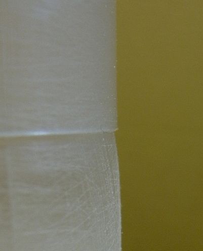

Hier noch ein Bild zur Verdeutlichung
Oben das Mittelstück,das in die Muffe hineingedrückt wird: |
