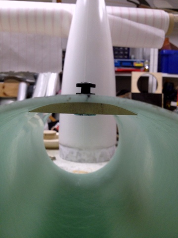

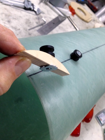

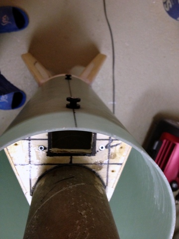

Beitrag 7624602 , rail buttons [Alter Beitrag27. Januar 2013 um 23:32]
und jetzt die "Knöpfe"...in der AvBay...
Geändert von legranddudu am 27. Januar 2013 um 23:33

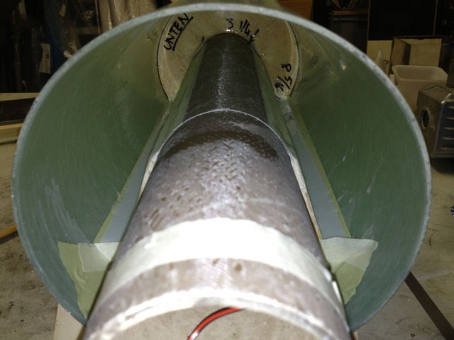

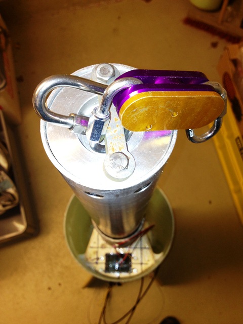

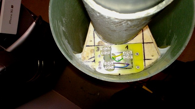

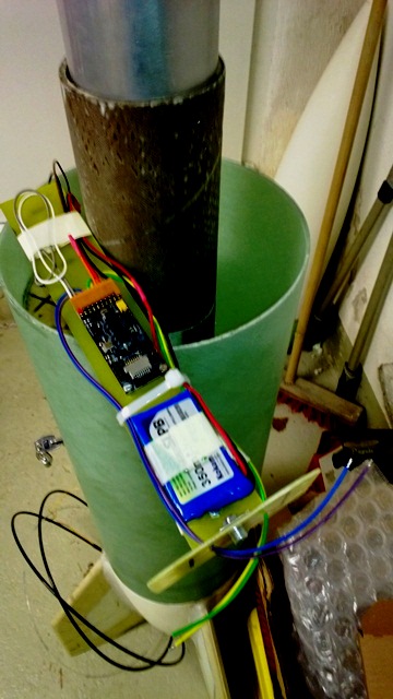

Beitrag 7625039 , Avbay... [Alter Beitrag12. März 2013 um 09:11]
ready..
Altimax G2 SD
Sequentielle Bergung mit Badazz Dezzender...
will see :-)

Beitrag 7625042 [Alter Beitrag12. März 2013 um 09:38]

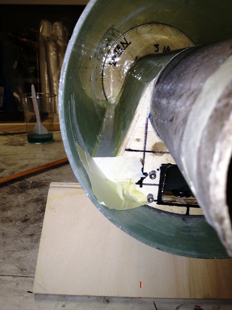

nur mal so ganz kurz kam mir der Gedanke, das doch evtl. das Casing einen Knick bekommen könnte vom Öffnungsschock. Wie siehst du das?
Nei
legranddudu
Registriert seit: Nov 2009
Wohnort: München
Verein: me myself and I
Beiträge: 495
Beitrag 7625045 , gute Frage [Alter Beitrag12. März 2013 um 10:06]
Der Casing passiert nichts, es ist einfach zu massiv, aber es könnte passieren dass die AvBay einen Riss bekommt, die ist die einzige Verbindung zwischen MM und Airframe. Es ist zwar alles laminiert und mit filets zusäztlich verklebt aber theoritisch kannst du Recht bekommen, was ich nicht hoffe ;-)
Also, lets do it :-))

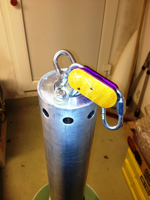

Beitrag 7625186 , H -24 [Alter Beitrag22. März 2013 um 14:29]
H -24 now...
ejection test in final configuration, all onboard, full load.
altimax simply in test fire configuration (2 x pyro)
cross fingers now....for tomorrow!

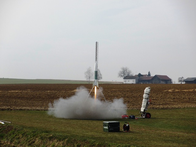

Friends, here we are: first flight of the A4/V2 rocket in 8 inches diameter (20cm).
Flight happened in Salching / Bavaria. Propulsion with a Contrail Hybrid Rocket Motor L800 (long burn) Black Gold Reload, 4x 3/16 injectors and slow nozzle. 2 liters of N2O. Altitude 980m = 3,215ft. Weight 17,5kg = 38.6lbs
Flight was just perfect, landing sequence not: the main did not come out due to malfunction of the pyro release device (ematch disconnected at apogee). Landing with (very large) drogue only, hard, one fin damaged, reparable.
It was extremly cold but sunny, temperature around 0° C / 32° F so we were very concerned about nitrous performance but it appeared it worked with all 6 flights with hybrids without any influence. In all cases the nitrous bottle was stored since week in warm cellar so we decided to wrap some cloth around to slow temperature decrease on the launch pad.
The performance of the contrail hybrid motors are without doubt...incredible..but the best is the sound...it just dries your socks off in a fraction of a second....so listen to the video with nice boxes and maximum volume cool
Hier der VIDEO-LINK
