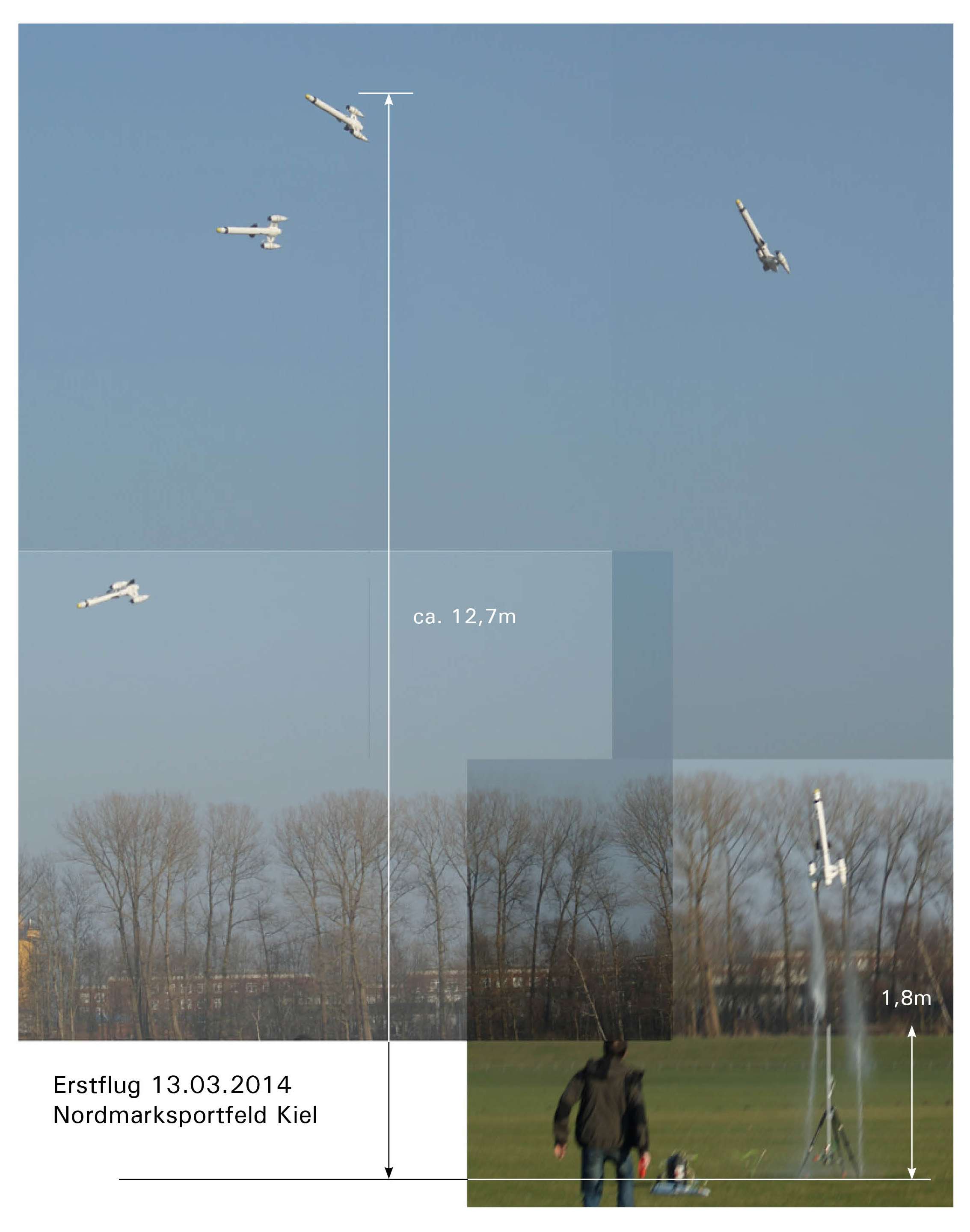

Gestern war Erstflug.
Fliegt noch nicht so wie gehofft, aber Sie war in der Luft und ist trotz Bauchlandung heil geblieben.
Also,
- Startdruck ca. 8bar (da geht noch was).
- Die Triebwerke liefen nicht ganz synchron (Ist auch auf dem Foto zu erkennen).
Mit einer kleinen Erweiterung an der Rampe ist das aber schnell geändert.
- Dann ist der Schwerpunkt noch zu weit hinten, sieht man am Flugbild.
(Also noch etwas mehr gewicht in die Spitze).
- Vor dem nächsten Flug werde ich die Triebwerke mal mit Gardena-Profi bestücken.
- Die erreichte Höhe habe ich über die Fotos berechnet.
Marcel

Beitrag 7630308 [Alter Beitrag14. März 2014 um 10:05]
Wow, super Bilderserie! smile
Fallschirm nicht rausgekommen oder nicht hoch genug geflogen, damit er sich öffnet?
Das Synchronitätsproblem wir glaub ich mit dem Gardena Profi noch schlimmer werden, oder? Der Schub wird zwar größer, aber eben auch deutlich kürzer und wenn das ganze dann nicht synchron ist, kann´s sich leichter mal verhaken oder über der Rampe ganz umdrehen?
Kannst du beim nächsten Flug n Video machen? smile Sieht bestimmt scharf aus, das Gerät in Bewegung!
Niklas

Beitrag 7630309 [Alter Beitrag14. März 2014 um 13:09]
Hallo Niklas,
Falschirm kam noch raus, der Weg zum kompletten Öffnen war dann aber zu kurz. Beim ersten Flug die Zeit richtig einstellen ist immer schwer. Somit hatte ich Glück, dass die Kiste noch unbeschädigt auf dem Bauch gelandet ist.
Zum synchronen Auslösen, gestern habe ich eine Leine genommen, die am Ende wie ein Y ist. Also die Düsen mit einer Leine verbunden, mittig eine Schlaufe und an die dann die Auslöseleine.
Wenn man dann nicht genau mittig zieht, dann löst halt eine Seite etwas früher aus.
Ich werde jetzt die Schlaufe erst an einen Hebel machen, der am Stativ befestigt ist. Dann den Hebel mit der Auslöseleine betätigen. So sollte es egal sein, wenn man etwas schief zieht.
Ich habe leider keine Filmkamera.
Marcel
