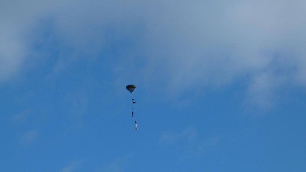

Ich habe seit kurzen so einen militärischen Mittelleinenschirm mit eingezogenem Scheitel im Einsatz.
Die äußeren Leinen sind allerdings durch ein Netz ersetzt.
Der Schirm ist eigentlich super, hat ca 1500mm Durchmesser und ist sehr robust.
Ich hatte bei 2 Testflügen aber leider das Problem das er sich nicht geöffnet hat sonder nur als "Lappen"
zusammengefaltet zu Boden viel.....eek! !?!?
Beim dritten Testflug habe ich einfach die Mittelleine entfernt und siehe da, gleiches Model, gleicher Motor,
gleiches Gewicht und der Schirm hat sich einwandfrei geöffnet!
Keine Ahnung woran das liegt, hat jemand eine Erklärung?
War die Last 3200g eventuel zu gering für den 1500mm Schirm um genug "Öffnungszug" zu erzeugen?

Beitrag 7630530 [Alter Beitrag27. März 2014 um 10:26]
die Taschen sind zum schnellen öffnen gedacht, was bei einem Rettungsschirm sicherlich Sinn ergibt. Aber viele von uns haben ja das Problem, das die Schirme zu schnell aufgehen und dann der Öffnungsschock die Rakete beschädigt. Also wollen wir meist genau das Gegenteil.
Aber nette Idee, evtl. mal ganz klein für Quadrocopter.
