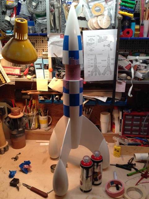

hast Du das Modell mit 2K Lack behandelt? Wenn ja, müßte die Farbe das Maskieren doch aushalten. Ich würde den Film erst sauber aufbringen dann anzeichnen, demaskieren und dann Rot lackieren. Wenn beim Schneiden was schief geht hast Du immer noch ein weißes Modell dass Du schnell noch mal über lackieren kannst. Die Karos auf zu kleben kannst Du noch machen wenn die erste Variante nicht hin haut.

Rot lackieren, Reihe für Reihe mit Frogtape maskieren und weiss die "Quadrate" lackieren. Sind ein paar Durchgänge, aber wird sicher gehen. So ähnlich hatte ich es bei der Saturn IB, da waren aber noch die ganzen Stringer im Weg, musste ich alles haarfein mit schmalen elastischen Abklebeband maskieren.

Es geht voran, aber was für eine Sch....fummelei.
Nicht das hier der Gedanke an eine bayrische Version der TinTin aufkommt (das ist Denis Part), das ist Tesa-Maskierband.

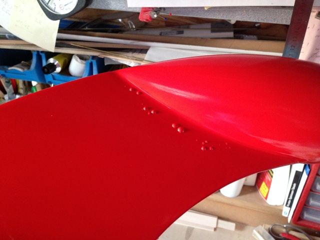

Irgendwie hat der Lack fiese Blasen geworfen. Allerdings nur im Bereich des Balsa-Sandwiches. Der Lackierraum war wohltemperiert und ich gehe davon aus, das sich da Luft aus den großen Poren im Balsa ausgedehnt hat und sich den Weg durch die Deckschicht gesucht hat. Obwohl der Unterlack astrein war, und auch die Pods, weil hohl, schon jeweils eine verdeckte 0,8mm Bohrung zum Druckausgleich haben....
Wie auch immer, es sieht verheerend aus, läßt sich an den Stellen aber gut ausschleifen, füllen, schleifen und nachlackieren. Die Abklebekanten müssen auch noch gesäubert und fein beigeschliffen werden.
Da werd ich mich am Wochenende mal mit beschäftigen, und dann gibts Klarlack. Hoffentlich ohne Blasen. Denke lange Zeit zum aklimatisieren wird das Problem minimieren.

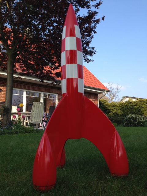

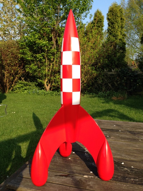

Fertig!! Erster!!
Gestern hats Klarlack gegeben,
ist mir halbwegs gelungen und glänzt wie ein polierter Apfel.
Alles dran, erprobt, flugfertig, see you in Roitzschjora.
Gruß Jan
