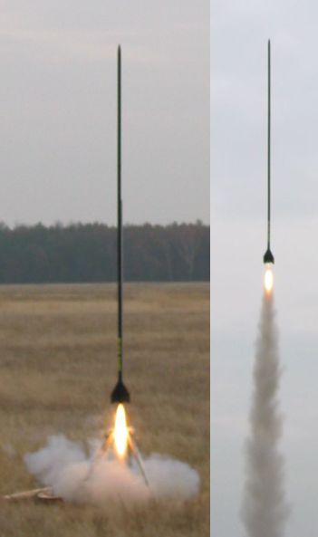

Da Mathias leider noch keine Fotos einstellen konnte, hier mal eins zu Auflockerung, von meiner "Black Dart",
das Modell ist auch 3200mm Lang aber natürlich wesentlich dünner als die SunSeeker aber trotz das sie stabil
fliegt schwingt sie in sich wirklich extrem, genau wie der Pfeil in Jörgs Video.....eek!
Leider ist das auf dem Foto nicht zu sehen.

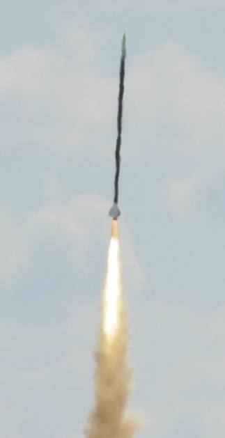

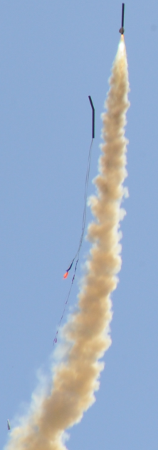

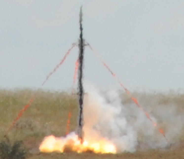

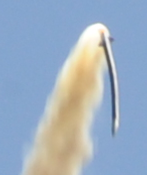

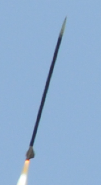

Beitrag 7634481 , Bilder [Alter Beitrag31. März 2015 um 11:18]
Hallo zusammen,
anbei die Bilder vom Start und vom Shred...
