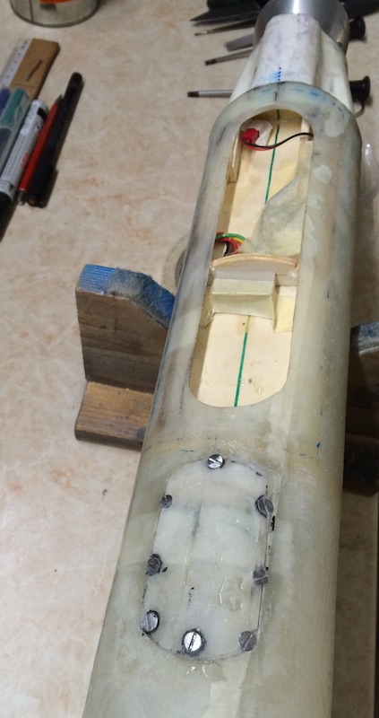

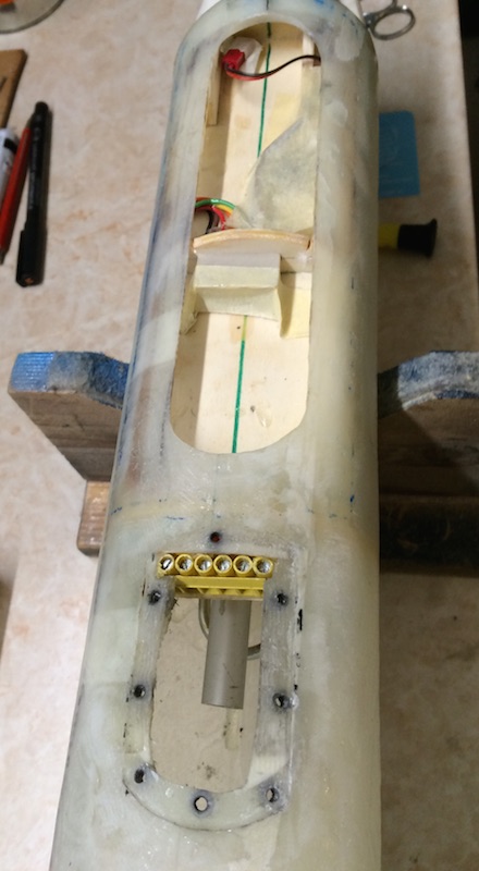

Die Öffnung mit Deckel der Service-Klappe ist erst einmal fertig
d.h. die Auflagen des Deckels haben 8 mit Epoxy und Glasschnitzeln eingeklebte Gewindemuttern. Ein bisschen eng ist es geworden bei den Lüsterklemmen aber das ist gerade noch mal gut gegangen. Zugegeben, es sieht alles noch etwas hausbacken aus, aber das wird noch abgeschliffen und passend gefriemelt. Die Klappe muss ja fest sitzen, muss sie ja der Ausstoßladung stand halten.

Mann, das hat vielleicht Mühe gemacht, die Muttern so einzukleben, dass die Schrauben auch richtig fest gezogen werden können.
Bei den nächsten Rohren mache ich das anders. Da nehme ich als Auflagen Alustreifen und schneide Gewinde hinein.
Es sitzt zwar alles prima fest, aber die Schrauben sind einfach zu nahe am Rand des Deckels, deswegen brechen die Ränder bei den Senkschrauben teilweise aus. roll eyes (sarcastic)

Beitrag 7634301 , Delta Heavy [Alter Beitrag04. März 2015 um 07:44]
... gab es die Schrauben im Angebot oder arbeitest Du nach dem Motto viel hält viel? wink
Die Idee mit dem Alustreifen finde ich gut. Weiterhin viel Erfolg.

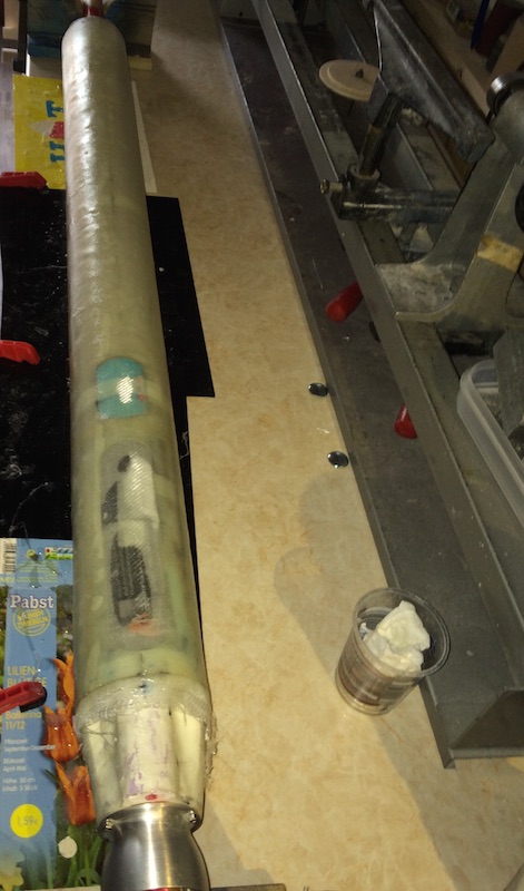

Beitrag 7634303 [Alter Beitrag04. März 2015 um 16:06]
hast nicht ganz unrecht. Ich habe Bedenken, dass die Ausstoßladung eher die Klappe wegsprengt und die Spitze mit dem Fallschirmpack stecken bleibt. Daher die vielleicht etwas überdimensionierte Verschraubung.
Das Rohr habe ich heute (die Temperaturen gehen zu meiner Freude wieder nach oben bounce )
mit drei Lagen Glas drüberlaminiert.
zuvor hatte ich die Öffnungen von innen abgeklebt und die Auflagen der Klappe mit Trennwachs versehen.
Jetzt wird es wohl stabil genug sein. mal sehen wie das dann nach dem aushärten aussieht.
