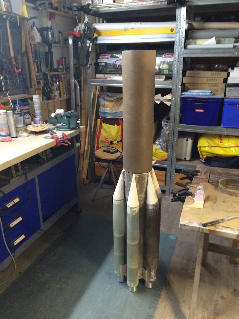

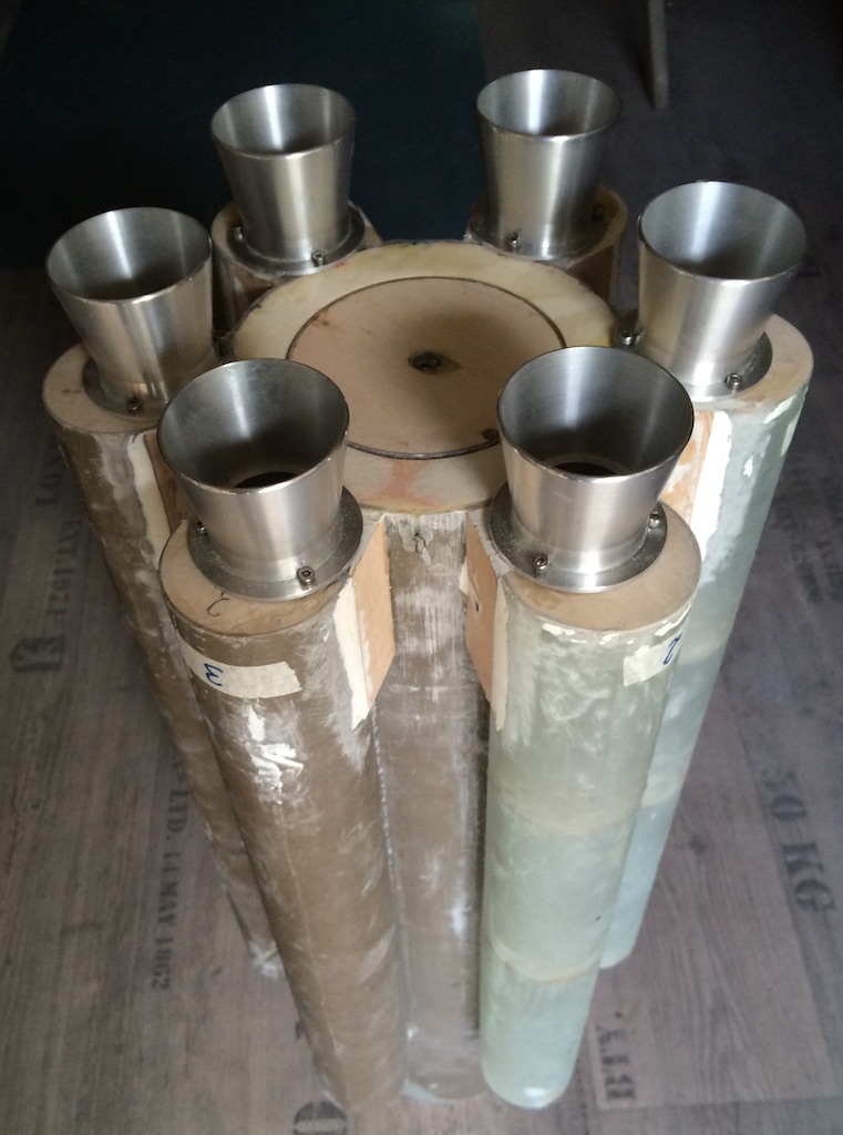

Jetzt habe ich bis auf den Feinschliff und die "Abgasschurren" das Heck fertig.
Ich habe mal alle Teile, inklusive Flügel, Raillugs etc. auf die Waage gelegt. Angezeigt wurde 3,6 kg.
da kommen aber noch die Boosterspitzen dazu. Also rund 4 kg.
Ich schätze mal, dass das Endgewicht der Proton dann bei ca. 10 kg sein wird.
Ciao und allen ein schönes WoEnd, Rolli

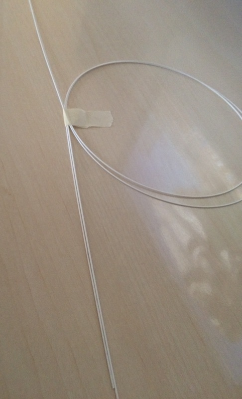

Beitrag 7636276 [Alter Beitrag02. November 2015 um 14:56]
Endlich habe ich auch das richtige Material für die Shear Pins bekommen.
Ich werde nicht drum herum kommen da mal einen "Ausstoßversuch zu machen...

Beitrag 7636277 [Alter Beitrag02. November 2015 um 17:39]
Was ist das, ein 2 oder 3 mm GFK-Stab?
Beiträge: 3077
Beitrag 7636279 [Alter Beitrag02. November 2015 um 17:46]
nee, 1mm Durchmesser Rundstab ASA.
Ich hoffe, dass das Material das Richtige ist.
lt. Wikipedia:
Acrylester-Styrol-Acrylnitril (auch Acrylnitril-Styrol-Acrylester oder Acrylonitril-Styrol-Acrylat genannt, Kurzzeichen ASA) ist ein schlagzähes Terpolymer (Copolymer aus drei Arten von Monomereinheiten)

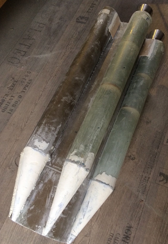

Beitrag 7636296 [Alter Beitrag04. November 2015 um 18:20]
Nun habe ich die Boosterspitzen dran. Ich muss natürlich noch spachteln und schleifen. Aber das mache ich lieber als die Glasbelegung und Harzmatscherei. Ein gerades Rohr mit Glas belegen ist ein Kinderspiel gegen unsymmetrische Kegel roll eyes (sarcastic)

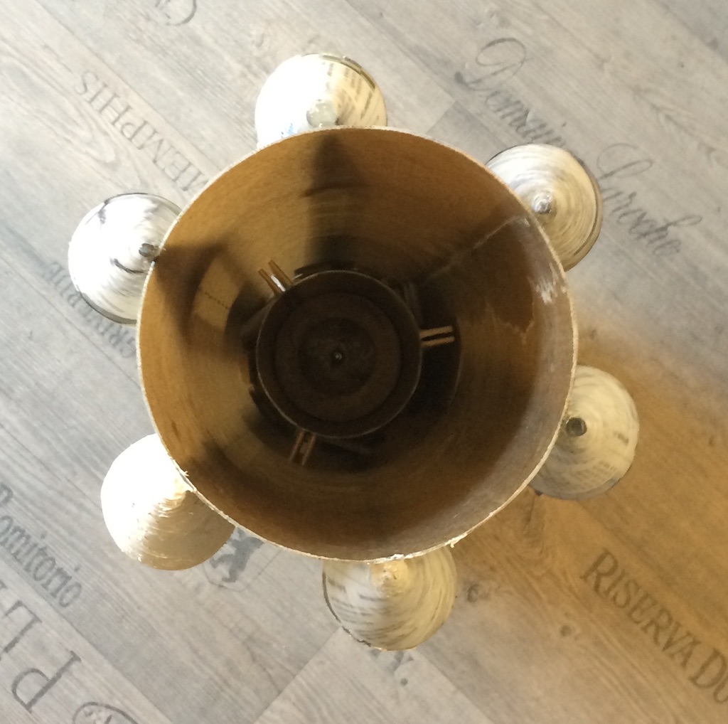

Beitrag 7636411 [Alter Beitrag11. November 2015 um 13:10]
Das Schleifen hat zwar noch nicht aufgehört, aber als Abwechslung habe ich schon mal die Tube für die zweite Stufe gewickelt.

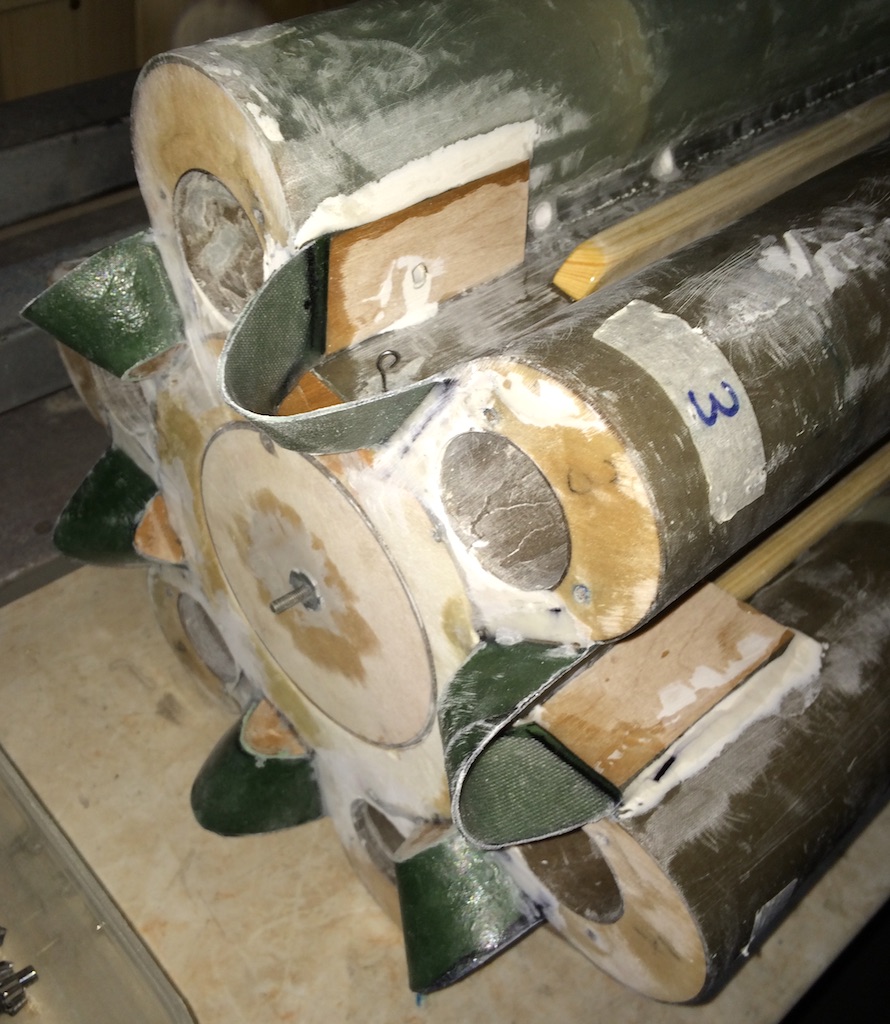

Beitrag 7636455 [Alter Beitrag13. November 2015 um 16:37]
Heute habe ich mich endlich an die "Abgasbleche" herangewagt. Nach mehreren Fehlversuchen (Positivform) bin ich doch dazu übergegangen die Teile einfach aus dünner Pappe zu formen, anzukleben und anschließend mit Glas zu belegen. So passt alles optimal. Wahrscheinlich bringe ich auf der Innen, bzw. Außenseite auch noch ein oder zwei Lagen Glas an, damit alles schön hart wird.

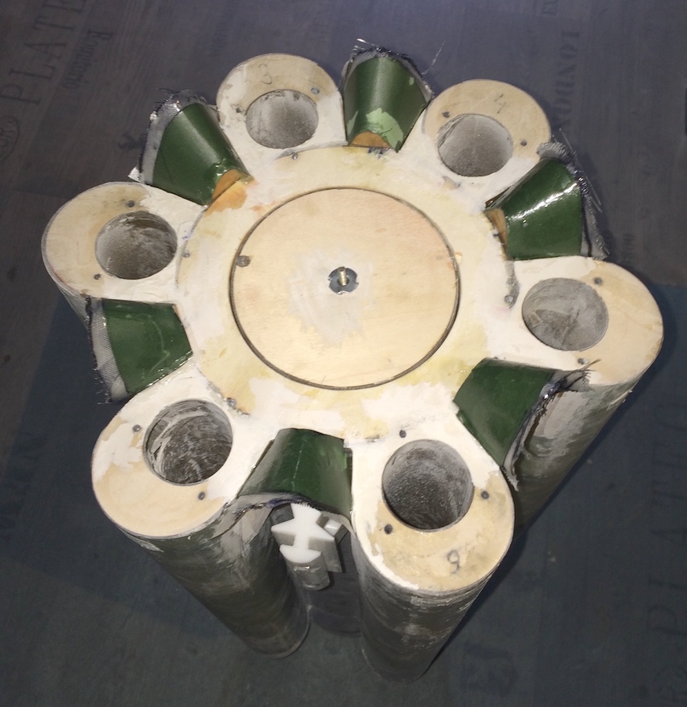

Beiträge: 3077
Beitrag 7636497 [Alter Beitrag16. November 2015 um 16:43]
Langsam wird es voll am Heck...
Aber noch lange nicht fertig. Zumindest sind die Abgasströmer zu meiner Zufriedenheit schön fest geworden. Ich werde noch die Versteifungen andeuten und noch ein paar andere Scaledetails. Dann bin ich fertig, vielleicht schon mal eine Schicht Spritzspachtel...
Beiträge: 5509
Beitrag 7636498 [Alter Beitrag16. November 2015 um 20:39]
He Rolli, ich beneide dich da wirklich nicht, schleifen, schleifen und nochmals schleifen ohne die Möglichkeit bei der komplexen Strucktur groß Technik einsetzen zu können....frown !
