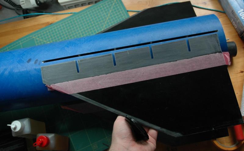

Hier sind die Fin slots von oben, ich hab in die Taschen am Motorrohr 90 Minuten Expoxy gespritzt mit einer Spritze durch die Fin slot, und dann mit einem Spachtel an die Längsstreifen verschmiert.
Dann hab die die Finnen reingedrückt, zumindest bei den letzte beiden Taschen kann man gut sehen dass das überschüssige Epoxy zwischen Finne und Längsstreifen nach oben rausgedrückt wurde.
Die Finnen und die Innenseite sind natürlich angeschliffen, entstaubt und entfettet.

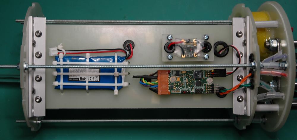

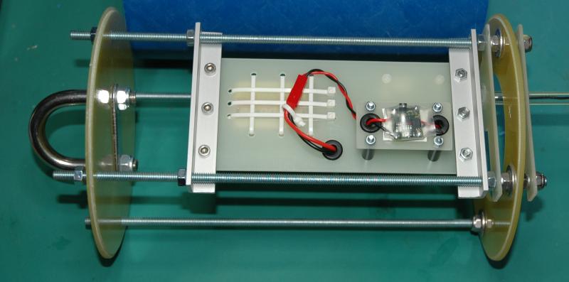

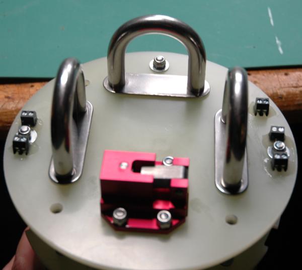

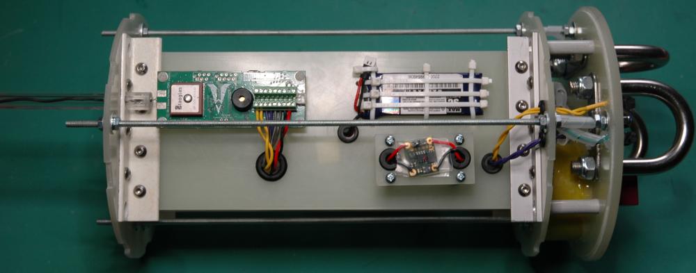

Alle 3 Finnen sind mittlerweile eingeklebt, es fehlen aber noch die Fillets.
Die e-bay ist so gut wie fertig, fehlen nur noch die Führungsstangen für die Gewindestangen.
Telemega mit Magswitch
Altimax mit Magswitch
Seitenasicht:
Oberer Spant:

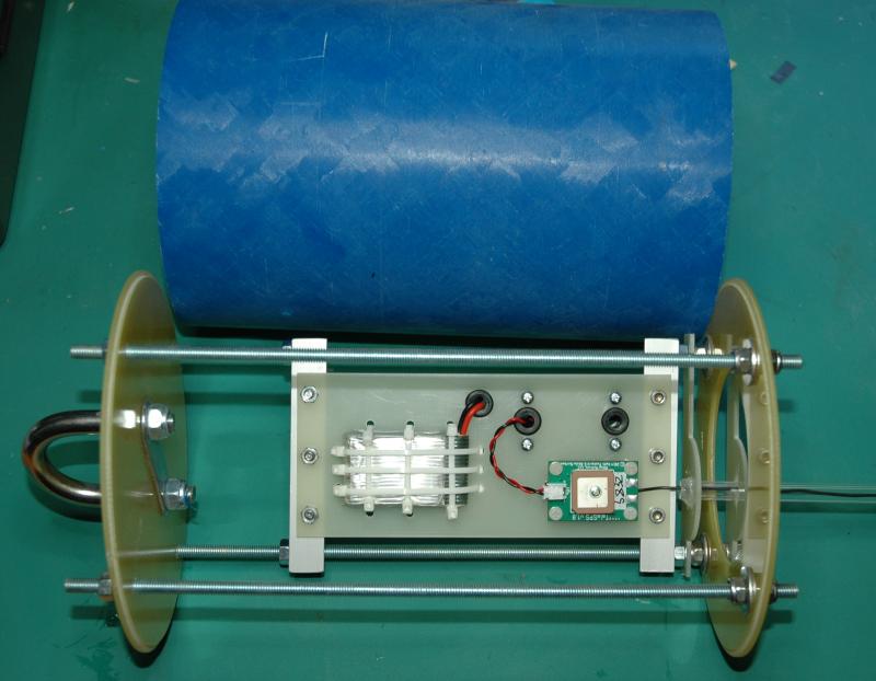

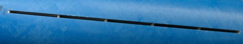

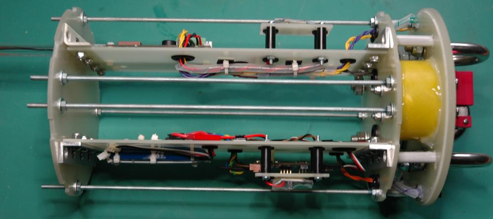

ich hab jetzt die Führungsrohre eingebaut, ich hab jetzt doch durchgehende Rohre vom ersten bis zum letzten Spant, ursprünglich wollte ich 2 Rohre bis zum Mittelspant haben, da hatte ich aber immer Probleme beim mittleren Übergang.
Ich werde wohl auch vom 14" Kuppler auf den 12" Kuppler (im Bild) wechseln damit die Antenne mehr Freiraum hat.

Meint ihr ich soll innere Fillets an die Flossen und das Körperrohr machen, oder bringen die nichts wenn ich das komplett ausschäume. Das ist übelst viel Gefrickel bei 5 Kammern pro Flosse.
Prefect123
Prefect123
Wohnort: Bangor
Beiträge: 270
Beitrag 7640215 [Alter Beitrag14. Mai 2017 um 17:11]
Wie schnell fliegt sie denn?
Bist Du deutlich Unterschall, dann reicht Ausschäumen
Kommst Du dem Überschall, bzw genauer: Der Fluttergeschwindigkeit, recht nahe, dann würde ich zumindest Teilfillets innen machen, also nicht die gesamte Linie.

Ich bin weit unter Schallgeschwindigkeit (55% Mach 1) und auch weit unter der Flattergeschwindigkeit (bei 1.5 Mach), aber ich mach wohl doch Fillets ich hab mir da was ausgedacht mit einer Spritze und Plastikrohren.

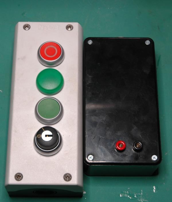

Da die äußeren Fillets gerade trocknet habe ich mal was anderes gebaut, ein Zwischenrelais für mein Zündgerät das ersetzt die Steuerung meiner Startbox und kann an jede andere Zündanlage mit mindestens 12 V angeschlossen werden. Damit kann man dann weit entfernte Rampen zentral starten ohne das wir die Boxen umräumen müssen.

Alle äußeren Fillets sind drauf, die ersten inneren trocknen gerade.

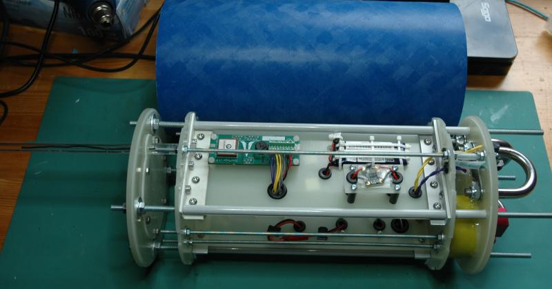

Solange hab ich die Tracker Ebay für die Spitze zusammengebaut, muss nur noch eingeklebt werden.

So eine Zwischenbox bringe ich mit, gehört zu meiner Rampe ;-)
