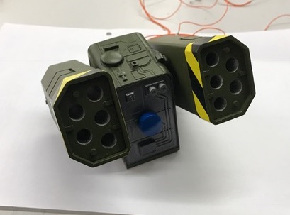

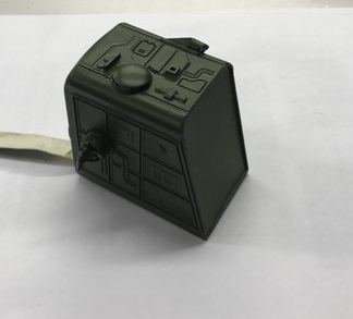

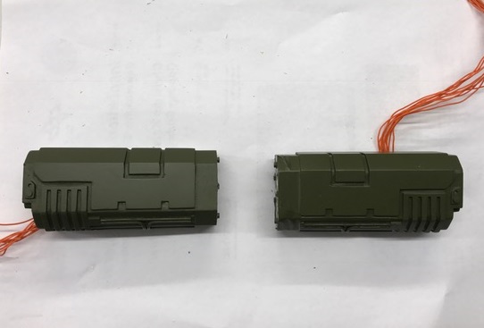

Da ich mit der gestreiften Lackierung langsam die Faxen dicke hab, bin ich heute zum Lackhändler und habe mir je einen 250 ml Topf 2K-Lack in weiß, gelb und schwarz geholt. Ist sogar billiger als die Tamiya Sprühdosen mit weniger Inhalt. Bin mal gespannt, wie das wird. Weiterhin habe ich die Starterboxen lackiert: Eine Lackierung wird nie perfekt. Wenn man ganz nah ran geht, sieht man immer noch ein paar Stellen, aber gut, irgendwann muss man sich zufrieden geben. Desweiteren wurde der Turm bis auf die Frontplatte zusammengeklebt, gespachtelt und geschliffen.

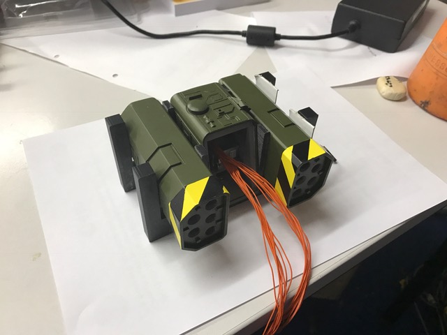

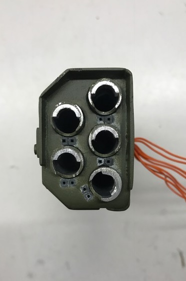

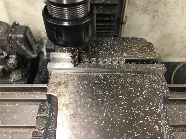

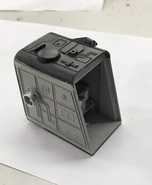

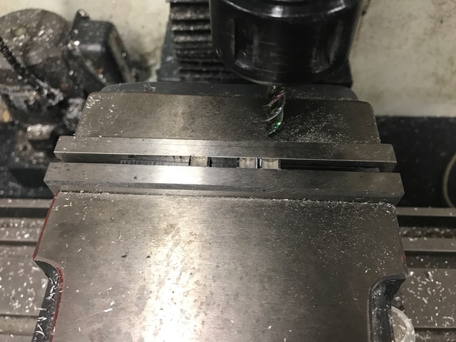

Inzwischen habe ich es geschafft den Turm zu lackieren: Damit die Raketen nicht hinten aus den Starterboxen rausfallen, werden Endanschläge benötigt. Dazu wurden von einem Alurohr kleine Ringe abgesägt. Eine Seite wurde zuvor plan gedreht. Die Ringe wurden dann mit einer Fräse auf 5 mm Höhe gebracht: Anschließend wurde ein Teil des Rings weggefräst: Die verbliebenen Segmente wurden dann in die Abschussrohre geklebt:

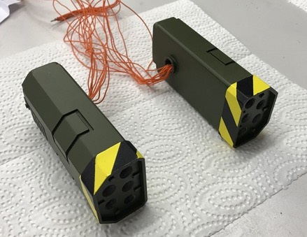

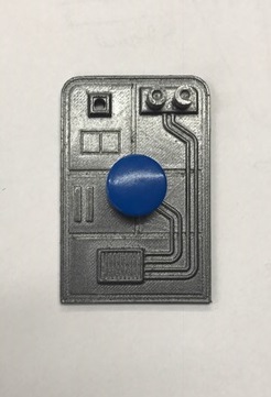

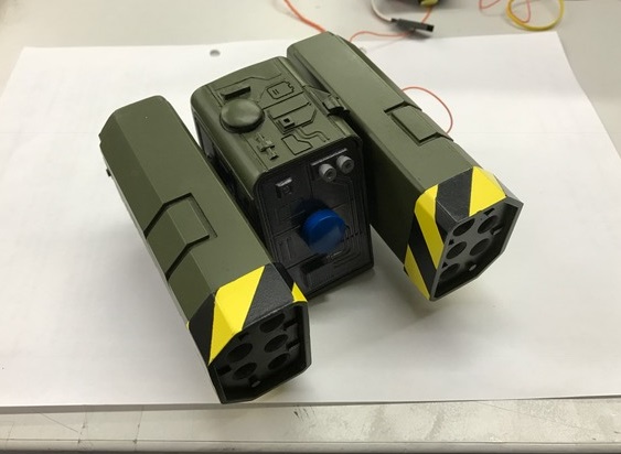

Endlich habe ich die schwarz gelb gestreifte Lackierung hinbekommen. Hätte nicht gedacht, dass das so schwierig wird. 2k-Lack bringt es total und ist auch billiger. Macht nur etwas mehr Arbeit mit Einsatz und Reinigung der Sprühpistole. Die Teile wurden auch schon an den Starterboxen befestigt: Ausserdem ist die Frontplatte nun fertiggestellt:

Gestern habe ich die kritischste Operation durchgeführt; das Verkleben der Starterboxen mit dem Turm: So langsam nimmt es Form an...

Es hat geklappt, die Verklebung ist gelungen. Das Servo ist jetzt auch stark genug für die Höhenverstellung. Die Frontplatte ist noch nicht fest draufgeklebt, falls ich nochmal an den Innenraum rankommen muss. Jetzt wird weiter an der Elektronik gearbeitet.

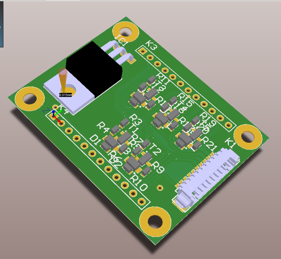

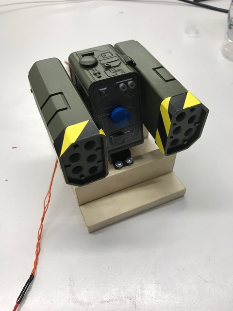

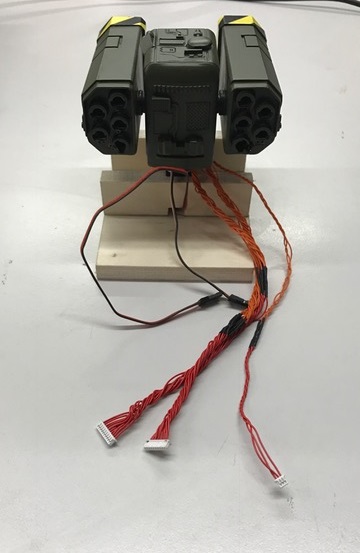

Ich habe den Launcher auf ein provisorisches Holzgestell montiert. So kann ich die Richtfunktion testen: Zudem wurde der Kabelsalat sortiert, auf Länge gebracht und mit Steckern versehen. Bei der Elektronik geht es auch voran. Der Entwurf für die Endstufe steht. Sie besteht aus einem Stromregler, sowie 10 Schaltkanälen für die Zünder. Jeder Kanal verfügt über eine Rückmeldeleitung, um zu prüfen, ob ein Zünder angeschlossen ist. Einen Kanal habe ich auf einer Lochrasterplatine testweise aufgebaut. Die Zündung funktioniert sehr gut. Beim Rückmeldekanal erhalte ich jedoch noch 4V statt 3,3V bei intaktem Zünder. Irgendwie begrenzt die Zenerdiode da noch nicht so, wie sie soll.
