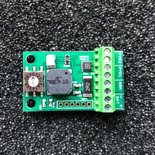

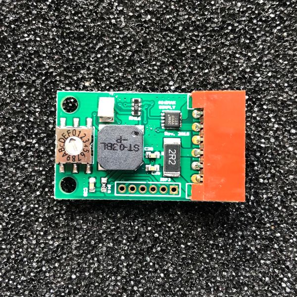

Beitrag 7643133 [Alter Beitrag22. Juli 2018 um 15:05]
So schaut der Neue aus:
Das Handbuch dazu ist auch fertig, im Shop ist er aktiviert. Wer also einen Simply braucht kann ihn nun bestellen.
