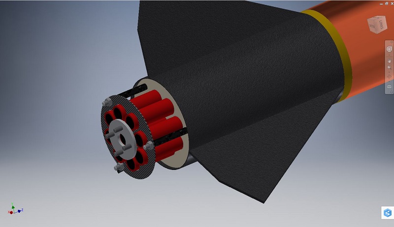

Hallo zusammen,
so sieht die angeflanschte Dose aus...
Robert
Beiträge: 2910
Beitrag 7643146 [Alter Beitrag25. Juli 2018 um 08:42]
Original geschrieben von gexx
....................Ist halt bloß die Frage, ob das wirklich notwendig ist.
%Bild1
Wenn Du Robert Klima fragst eigentlich nicht. Wenn Du mich fragst, besser ist dass. Bei meinem Modell könnte ich das einfach ändern und den Abstandshalter raus machen. Der Motormount ist sowieso für 38mm vorgesehen.

Hi Ralph,
ich werde meine Dose auch so gestalten, dass ich jederzeit auch ohne starten kann.
Hat jemand von euch ausgebrannte Klima-Motorenhülsen übrig? Ich würde 9 Stück benötigen. Die kommen als Abstandshalter rein, wenn die Verlängerungsdose genutzt wird
Robert

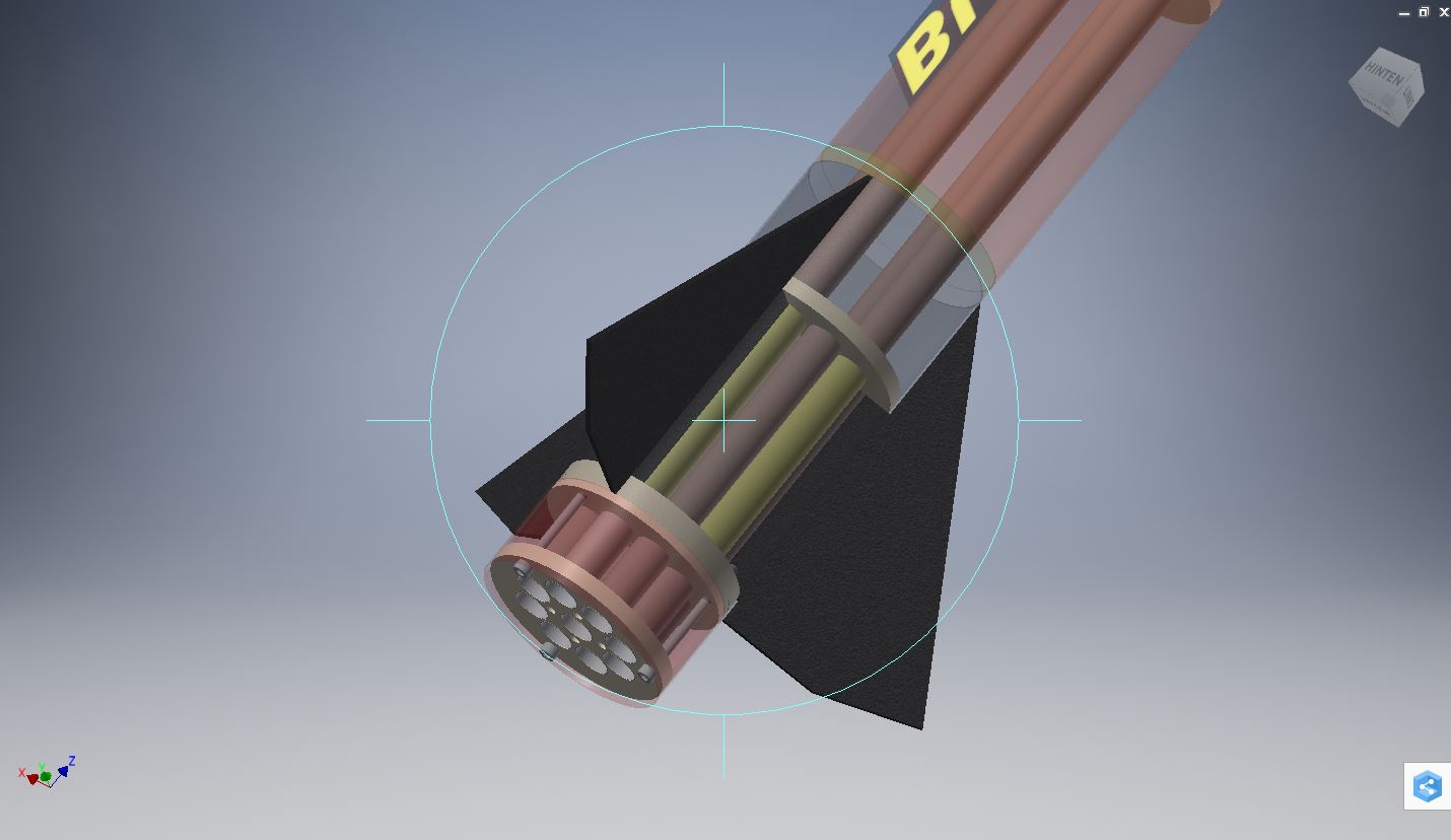

Hallo zusammen,
die Motordose für die Verlängerung des Motorträger ist mir nach der ersten Konstruktion zu schwer.
Bei der Bullet muss man hinten viel Gewicht sparen, um vorne nicht aufbleien zu müssen.
Meine letzte Motordosenkonstruktion hätte insg. 250g Mehrgewicht gebracht (inkl.Ausgleichsgewicht in der Spitze)
Ich habe daher umkonstruiert und nur noch die nötigsten Teile eingebaut.
Die Motoren stehen hinten ca. 50mm über und werden nicht in einem Rohr geführt.
Robert
