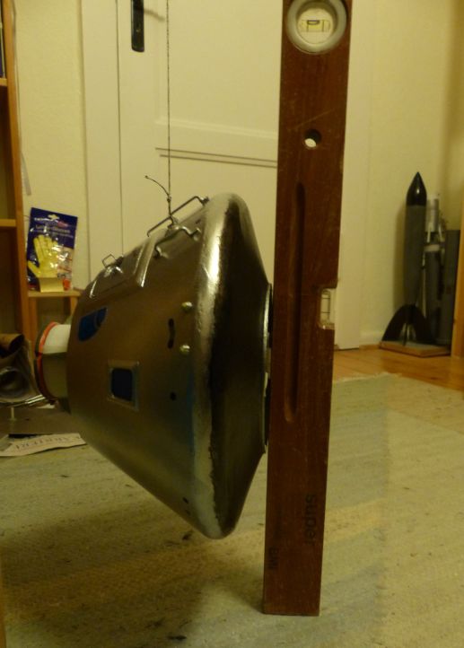

Bully, dann komme ich mal deinem Wunsch nach. Ich habe jetzt die ganzen Innereien wieder zusammen- und eingeklebt. Hilfreich war es dabei, das Epoxidharz mit Thixotropiermittel anzudicken, so dass ich die meisten Arbeitsgänge in einem Zug durchführen konnte, also
- die vorher am Körperrohr fixierten Innenfinnen (innen) mit Fillets versehen
- diese Struktur - also mit dem Körperrohr - einkleben
- wieder entsprechend (äußere) Fillets anlegen
- die Leitröhrchen einkleben
- die Schrägen auf die Innenfinnen kleben
Dann konnte ich es nicht abwarten und - obwohl das Harz noch nicht ausgehärtet war - es musste eine Bestimmung des Schwerpunkts gemacht werden. Dazu ging ich so vor:
Dabei erwiesen sich die Handläufe des Modells als sehr vorteilhaft, weil ich die sich selbst zuziehende Schlaufe der Schnur sehr schön verschieben konnte, bis die Wasserwaage anzeigte, dass die Kapsel genau ausgerichtet war.
Ich machte zwei Messungen:
- eine mit dem unbeschwerten Deckel (16 g)
- und eine mit dem beschwerten (93 g)
Ergebnis:
Leichter Deckel: Abstand Cg zu Cp 5 mm
Schwerer Deckel:Abstand Cg zu Cp 20 mm
Bei einer Höhe von 203 mm wäre das im zweiten Fall noch in dem Rahmen, der von Oliver A. hier schon mehrfach erwähnt wurde (10% bis 15%der Länge; der Abstand im ersten Fall eindeutig zu gering.

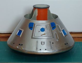

Jetzt strahlt das Kommandomodul wieder in neuem (bzw. altem) Glanz:
Heijo, du kannst für deine Astropeiler-Aktion aufatmen. Es muss nur noch den RJD heil überstehen.
