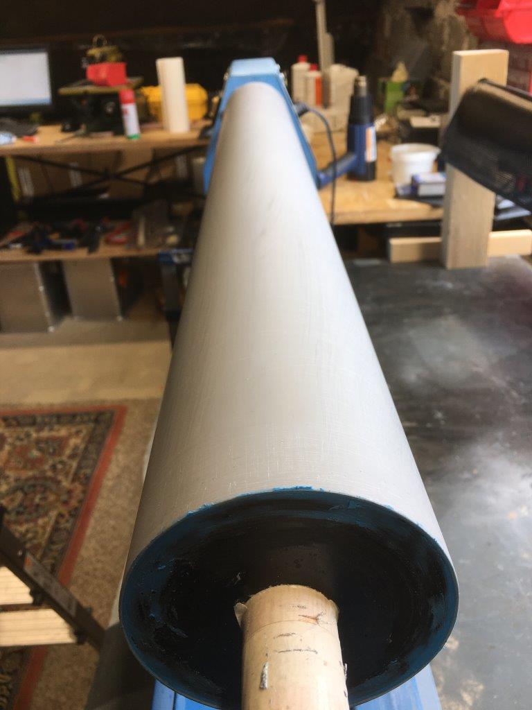

Hallo, Andy!
Abreißgewebe habe ich bisher noch nie verwendet. Meinem Verständnis nach ist das doch dazu gedacht eine gleichmäßig raue Oberfläche zu bekommen, die so zum Kleben oder drüber Laminieren vorbereitet ist.
Hi Dennis,
Abreißgewebe gibt es genau wie GFK oder CFK Gewebe in unterschiedliche g/m2 wenn du das "leichteste" nimmst erhälst du eine schöne gleichmäßige leicht rauhe Oberfläche die sich wunderbar
mit Deckschichtharz überrollen lässt.
Das ergibt besonders bei CFK-Gewebe eine spiegelglatte echt geile 3D Oberflächesmile !
Solltest du unbedingt mal ausprobieren. Ich habe so meine große Hybridrakete gebaut,
mal schauen ob ich noch ein Foto finde.
Das werde ich dann mal bei meiner nächsten Bestellung bei RuG mitordern. Du hast mich überzeugt.

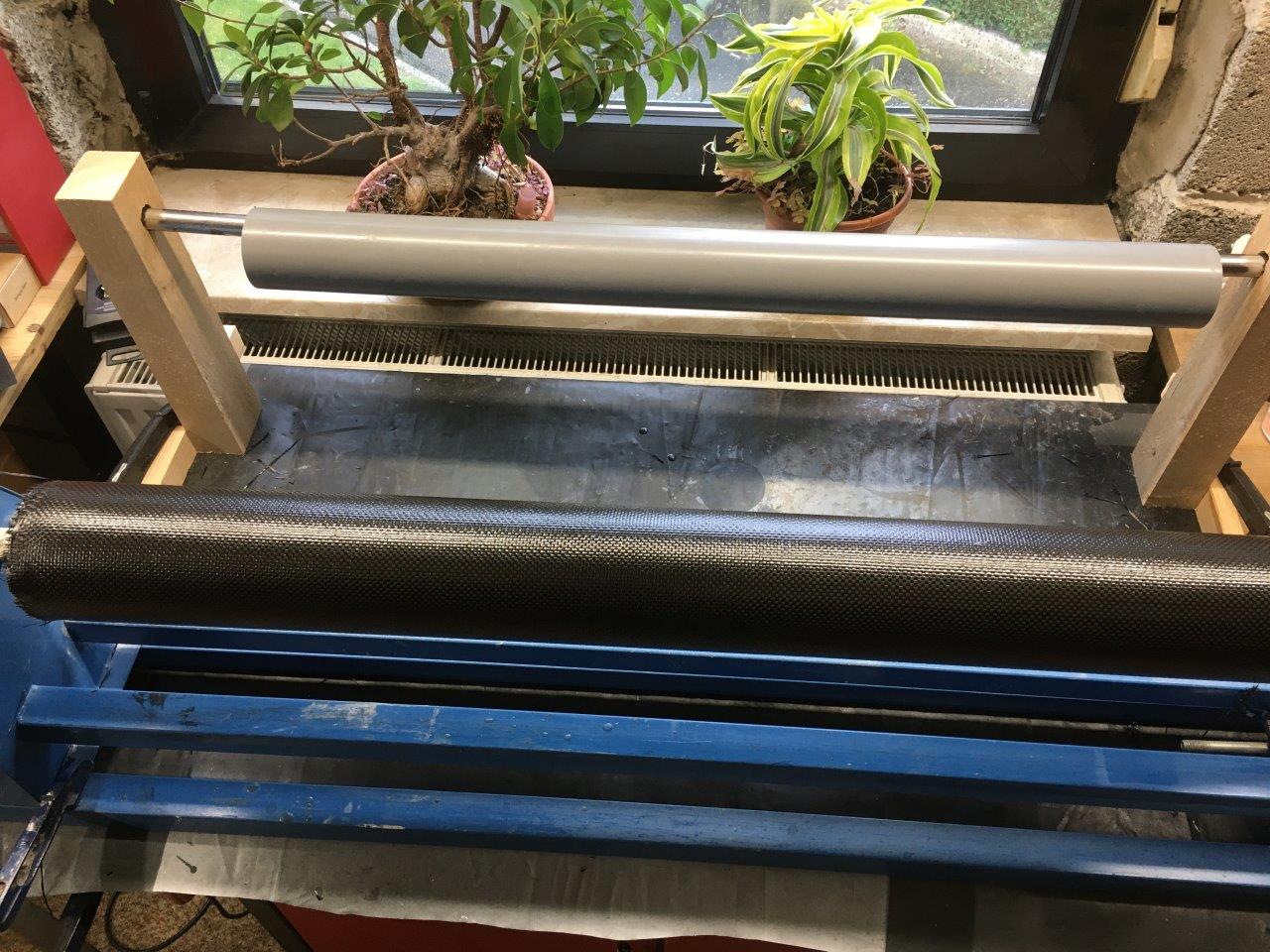

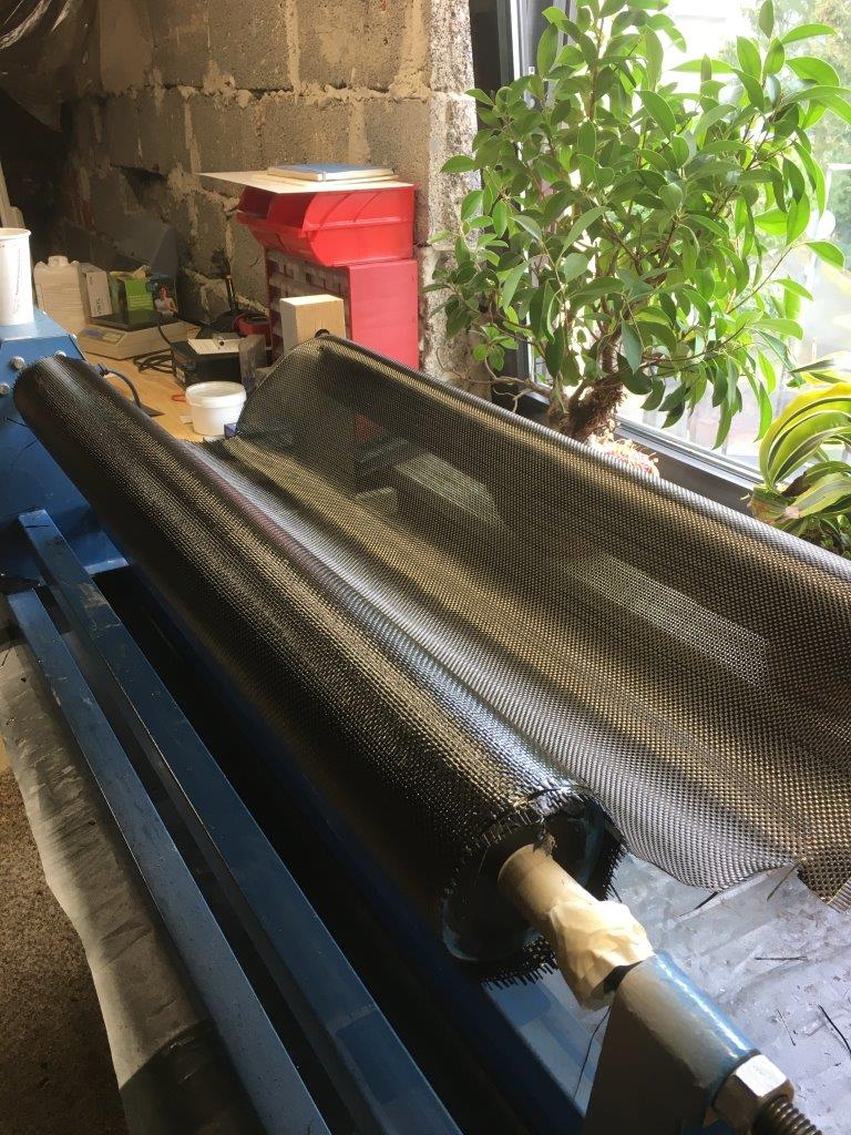

Die Rohre
Das 3. Rohr ist gewickelt. Wieder direkt auf den Kern, diesmal sogar ohne PVA.
Ich glaube der PVA bringt hier nix beim Trennen. Hoffentlich gehts gut smile

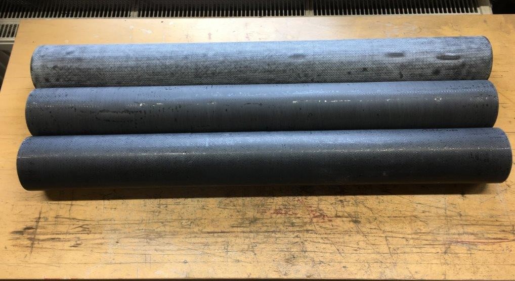

Beitrag 7646722 [Alter Beitrag30. April 2020 um 16:42]
Die Rohre
Rohr Nummer 3 ließ sich auch leicht vom Wickelkern trennen. Wie vermutet hat PVA hier keinen zusätzlichen positiven (Trenn-)Effekt. Nach 5-6 Hammerschlägen um den Kern ca. 15 cm rauszutreiben und fassen zu können, ließ sich der Rest einfach rausziehen.
Jetzt habe ich alle Rohre die ich brauche.
Rohr Nummer 1 ist etwas dicker gewickelt (8 Lagen) als die anderen 2 für den Airframe (6 Lagen). Das Teil wird später der Länge nach aufgeschnitten um daraus passende Kuppler, Halteringe usw. herzustellen.
