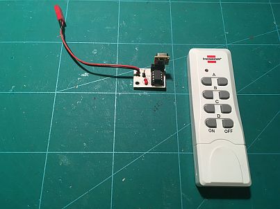

Hatte mir ja mal einen Funkschalter gebaut. Der Empfänger ist gar nicht so groß, kann aber bisher nur eine Spannung zur Steuerung einer Elektronik schalten, müsste man auf Pyro erweitern. Geschaltet habe ich das mit einer Fernbedienung für Steckdosen aus dem Baumarkt. Nachdem Tripoli Funkschalter als unsicher eingestuft hat, könnte man ihn dafür wieder zum Leben erwecken.
Ich stell mal ein Foto rein.

Hier kommt das Bild:
Der Prozessor ist ein ATtiny85, rechts hinten aufgesteckt das Empfängermodul. Die Reichweite mit Antenne war gar nicht schlecht; ich habe es damals aber ohne Antenne betrieben, um andere Störquellen auszuschalten.
Wenn ein echter Bedarf besteht, melde dich.

Hallo Achim,
das sieht schön klein aus.

Bei Mechanik fällt mir ein
1. Servo: wahrscheinlich nicht gut, weil der Ruck des Fallschirms den Servo-Arm aufreißen würde.
2. Zünder, der eine Schnur durchbrennt: besser
Da wären wir sozusagen wieder beim „Poor Man’s Chute Release“
https://www.raketenmodellbau.org/forum?action=viewforum&forumid=19
Man könnte einen fertigen Zünder aus der Pyrotechnik nehmen. Die €2 spielen da ja nicht die Rolle, weil die Rakete (hoffentlich) nicht jedes Mal im Baum landet, oder meine Bastellösung.
Bliebe eigentlich nur, den 433MHz-Empfänger um einen Widerstand zur Strombegrenzung und einen MOSFET zu erweitern und dafür eine Platine zu machen. Das ist kein großer Akt. Wie gesagt, wenn du Bedarf hast ...
