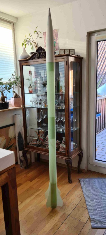

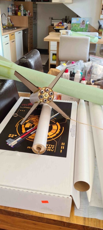

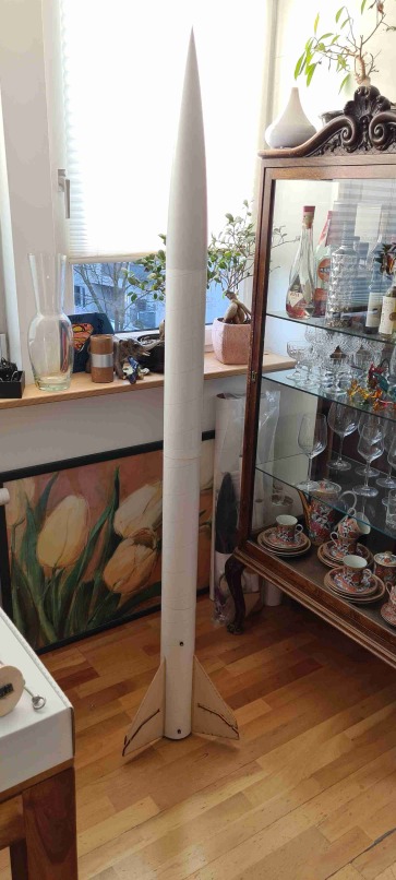

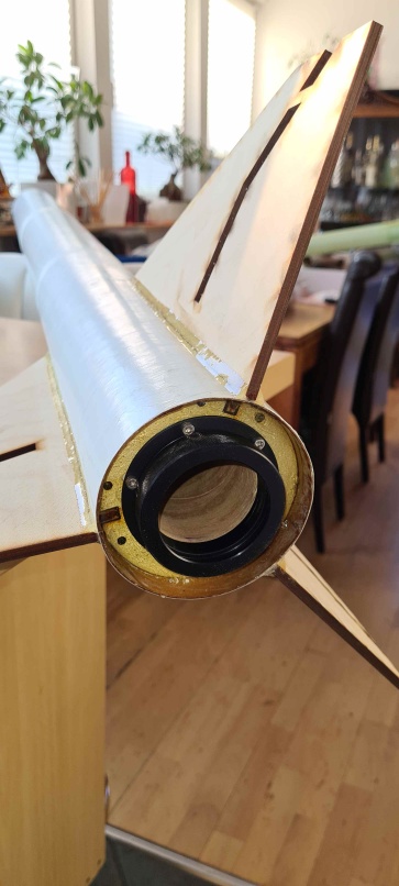

So, jetzt klinke ich mich hier auch ein. Ich plane dieses Jahr ebenfalls L1 & L2 zu machen.
Ich versuche bei meinen Modellen immer die Möglichkeit von guten Filmen aus Sicht des Models zu realisieren.
Die Probeläufe mit Cluster Modellen waren ganz erfolgreich.
Motoren sind bestellt und an den Flugtagen verfügbar, Jetzt kann nichts mehr schief gehen.
Der Bau der Modelle hat bis jetzt viel Spaß gemacht. Lackierung ist ein bisschen vom Wetter abhängig. Bis zu den Flugtagen werden die fertig sein.

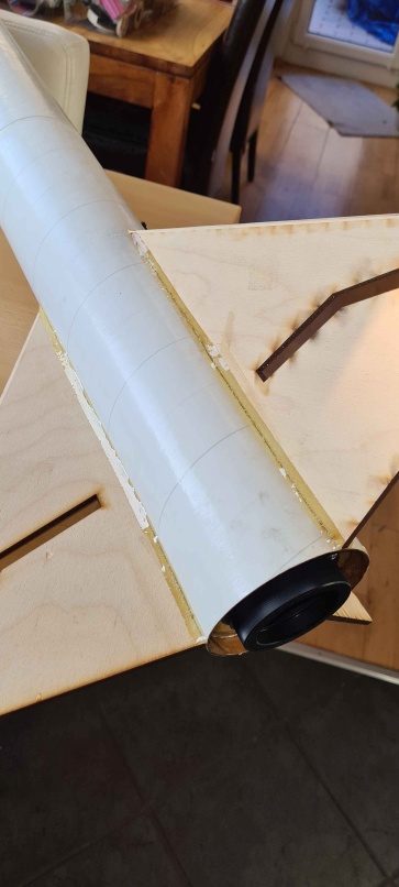

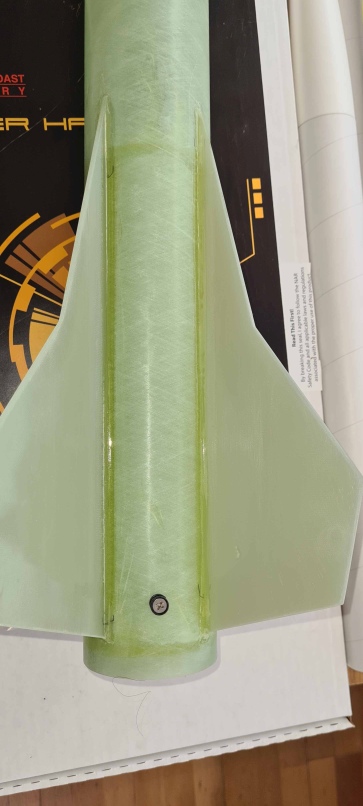

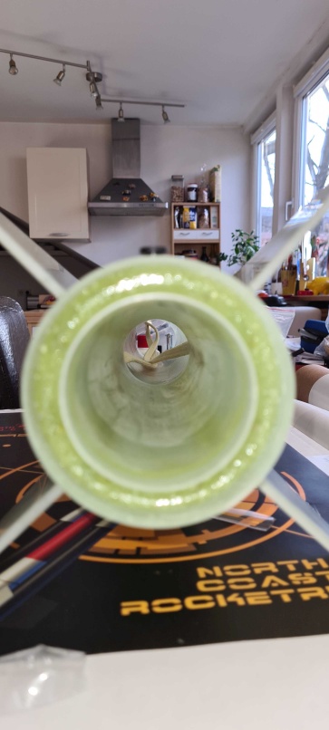

Na hier ist ja einiges los.
Deine "Fillets" gefallen mir. Hast du da nur mit Harz und dessen Oberflächenspannung gearbeitet?
So dass es von selbst verläuft?

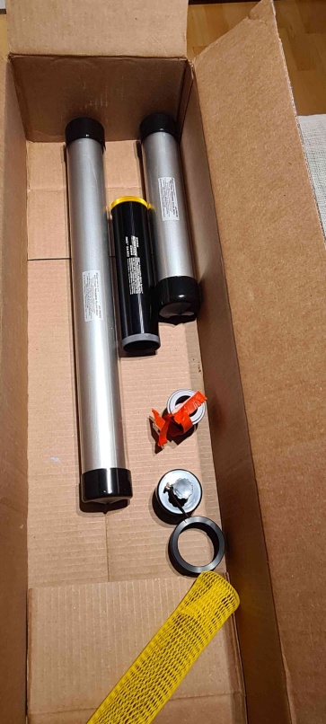

Hast du noch einen Tipp für mich an wen man sich wenden darf bez Motoren Bestellung ?
Worüber hast du die Motorgehäuse und Abschlüsse bezogen ?
Vielen Dank Grüsse Marco

Motoren und ggf. Motorgehäuse. Viele Grüße an den Karthi
info@SpaceRocketTechnology.de
http://www.SpaceRocketTechnology.de
Teile aus USA
https://www.apogeerockets.com/
https://www.mach1rocketry.com/
Alle Oberflächen für die Klebungen entsprechend vorbereitet.
Alles mit 5 min Epoxid. Jede Finne zuerst fixiert und dann an 6 Kanten plus Ring oben und den Abschlussring zuletzt geklebt. immer 2 Klebungen gleichzeitig mit abkleben und Schwerkraft gearbeitet. Ich habe zwei 20ml Spritzen zum mischen verwendet. beide Komponenten a 6- 10 ml in eine Spritze, dann 10 mal jeweils zum mischen hin und her gespritzt. Dan entsprechend genau aufgetragen.
