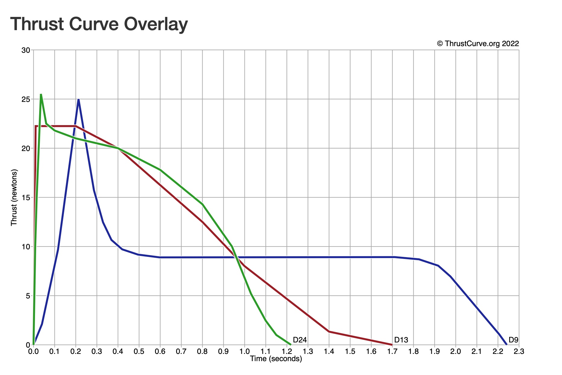

Beitrag 7652984 [Alter Beitrag10. Juni 2022 um 16:53]
18mm-Optionen:
(alle mit 20 Ns)
Klima D9
Aerotech SU D10W, D21T
Aerotech RMS D13W, D24T
Will man dieses Modell auf einem E-Motor fliegen?
Also, ich nicht ;-)
Fliegt auch auf einem Estes C5-3 oder Klima C6-3 schon ausreichend hoch.
Auf der anderen Seite sind ja D-Reloads (D9W, D15T) für das
RMS 24/40 auch erhältlich und Du könntest als "Zwischenschritt"
noch die 16 Ns des Estes D12 probieren.
Ist aber alles schon ziemlich over-powered.
Und die Bergung der Kapsel muss man auch im Blick behalten ...
Geändert von Rocketom am 10. Juni 2022 um 16:56

Beitrag 7653045 [Alter Beitrag12. Juni 2022 um 16:52]
PS - was auch schön ist, wie man sich bei Thrustcurve.org Motorendaten
zum Vergleich exportieren kann smile
Anhang: compare 18mm d-motors • thrustcurve.pdf
Geändert von Rocketom am 12. Juni 2022 um 16:52
