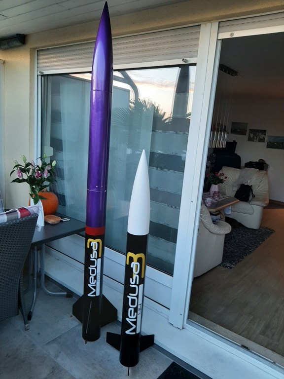

Sehr sehr cool geworden ! Super Farbkombination !! Die roten Schubringe sind das „i“ Tüpfelchen :-) super Details, Viele Grüße Marco
Beiträge: 5516
Beitrag 7654195 [Alter Beitrag21. Oktober 2022 um 23:22]
Währe ja perfekt für ein Level3 oder big grin
Ja schon aber dann hätte ich nach den Regeln für L3 die Baudoku vorab den Mentoren
vorlegen und prüfen lassen müssen....
Aber im L2 Bereich bieten sich auch genug Möglichkeiten die Medusa 3 bis an ihre Grenzen zu beanspruchen...wink !

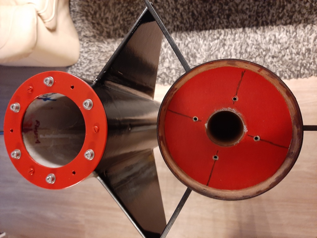

Also der Heck Booster der ersten Version der MEDUSA 3 ist ja so aufgebaut das ich das Clustermodul
einfach abbauen kann und so wieder die Originalversion mit einer (bisher ungenutztem ) 38er Motoraufnahme habe...smile
Hier zum Vergleich Version 1 und Version 2 nebeneinander....

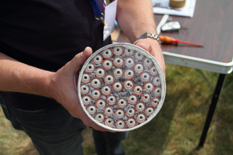

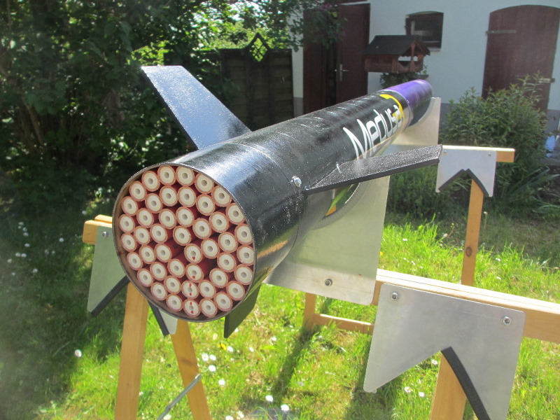

Hier noch mal der ursprüngliche Cluster Antrieb mit D9 Klima-Motoren....wink

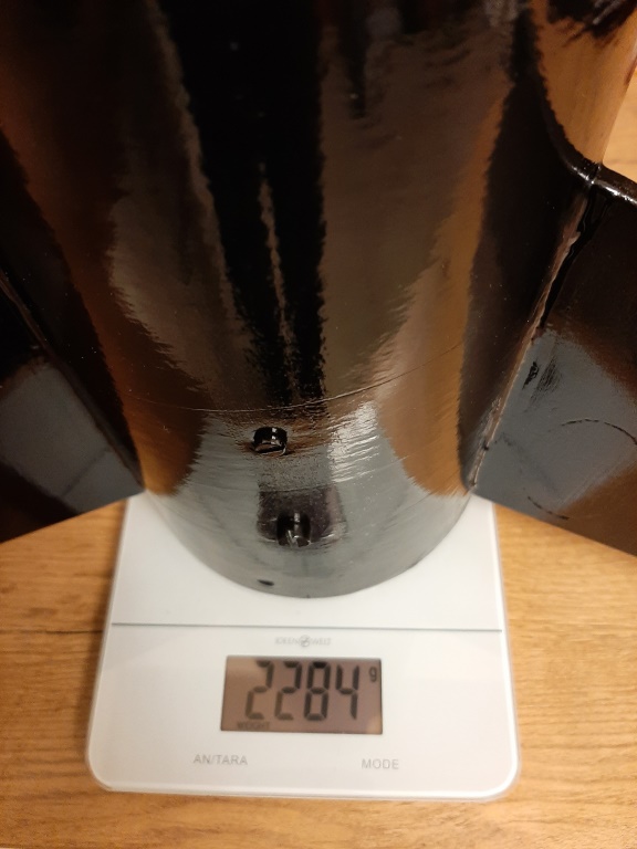

Da hätte dann doch ein 38er Hybridmotor Platz und wenn er bis in die Spitze ragt, dann sogar ein 36 Inches
Contrail I-290...smile !
Und bei einem Leergewicht von gerade mal 2284g für die erste leichte Version durchaus interessantwink !

Hier mal die beiden "Schwesterschiffe" nebeneinander.
Links die neue, große und schwere voll verglaste Medusa 3.1 und rechts die (jetzt ) kurze leichte unverglaste
original Bausatz Version...smile !

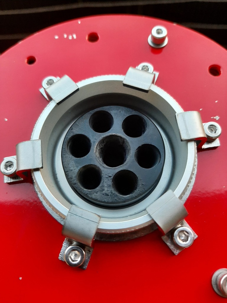

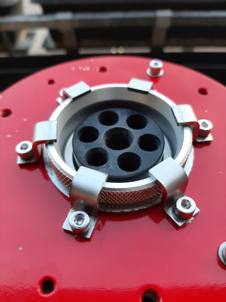

Jeder dem schon mal ein Casing verloren ging, weil es nicht ordentlich im Modell gesichert wurde, weiß
wie wichtig es ist, da eine solide Halterung zu verbauen....wink !
Beiträge: 8422
Beitrag 7655566 [Alter Beitrag08. Mai 2023 um 23:12]
Ich vertraue meine Casings nicht mehr kraftschlüssigen Retainern an ... wie dick sind die Klammern? Sieht nach grob 2 mm Stahl aus?
