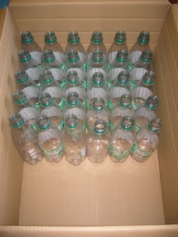

Ich habe jetzt mal ein bisschen bei R&G nach Lochfolie und Saugvlies geschaut.
Das Saugvlies gibt es in zwei Varianten, 150 g/m² und 340 g/m², das 150er dürfte genügen, oder?
Die Lochfolie gibt es mit minimal 7mm Lochabstand und soll selbsttrennend sein.
Die erste Ladung an Flaschen wird sich nächste Woche nach Kirchroth zu Andy auf den weg machen...
Und dann gehts los!
