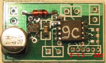

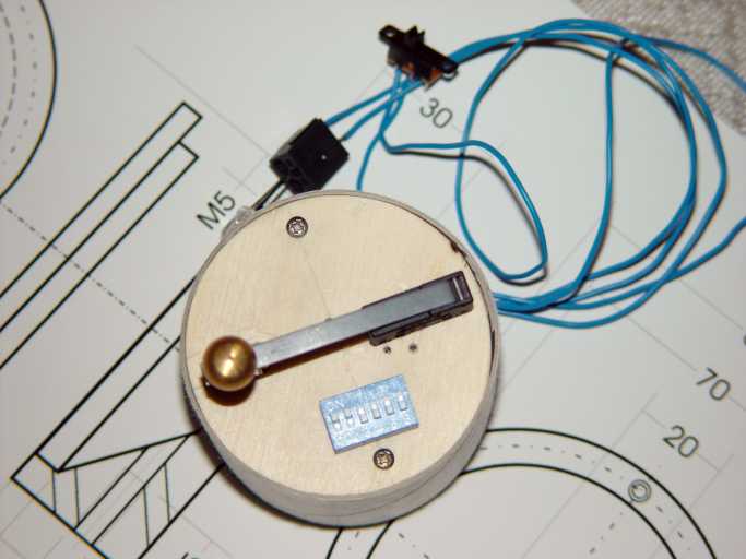

nachdem das Antriggern des Timers über Abreißkontakt (Methode nach Rolli) sicher funktioniert, habe ich jetzt einmal eine Variante mit g-switch gebaut. Die Zeiteinstellung wird mit dem "Mäuseklavier" realisiert.
Der praktische Test folgt demnächst.
Hier mal 2 Bilder:

Hi Andreas,
da ich in meinem nächsten Projekt ebenfalls einen TinyTimer verbauen werde, würde mich es brennend interessieren wie Du die Zeiteinstellung mit dem Mäuseklavier realisiert hast. Kannst Du mal bitte eine kleine Beschreibung hierzu ins Forum stellen ?

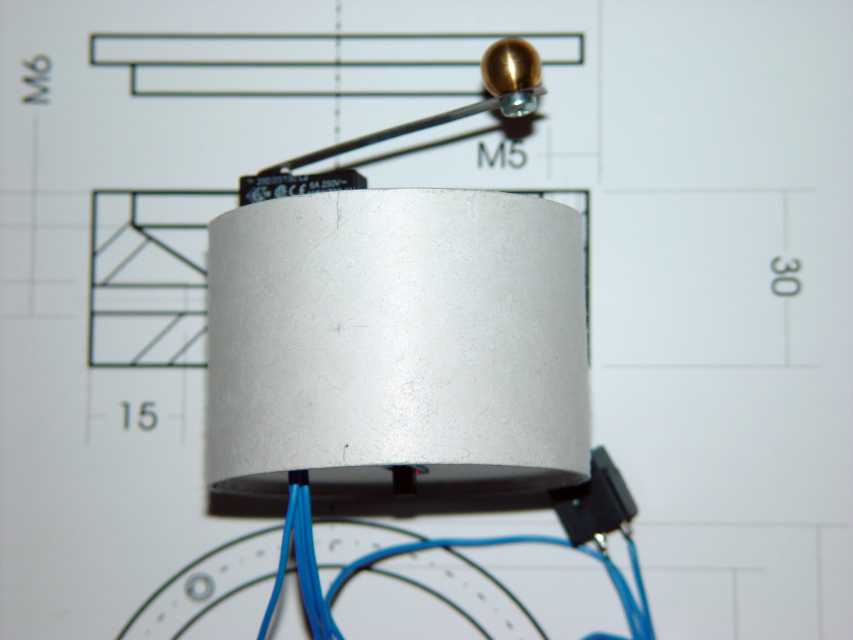

Hi Andreas,
du solltest dem Ausleger des Schalters mit dem Gewicht dran möglichst eine Führung in seitlicher Richtung spendieren. Sonst kann es dir passieren, dass das Lager der Achse bei der ersten etwas härteren Landung beschädigt wird. Die Achse ist meist nur in Kunststoff geführt und die Lagerung nicht für seitliche Kräfte ausgelegt.
Beitrag 19324 [Alter Beitrag19. September 2002 um 07:58]
@Achim: Du hast Recht, ich habe auch schon darüber nachgedacht, denn die Achse sitzt weit außen im Kunststoffgehäuse und die Materialstärke ist < 0,5 mm. Ich werde eine seitliche Führung (eine Art Gabel) anbringen.

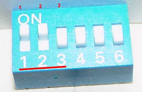

@Oliver: Das ist ganz einfach. Stefan W. hat zusätzlich zu den vorgesehenen Lötbrücken für die feste Zeiteinstellung auch noch Lötösen unten rechts angebracht. Du brauchst nur einen 3fach DIL-Schalter (ich habe einen 6er genommen, da bei mir vorrätig) entsprechend der Ziffern mit den Kontakten (siehe Fotos) zu verbinden und schon kannst Du entsprechend der Tabelle in Stefans Datenblatt die Zeiten einstellen.
Beitrag 19325 [Alter Beitrag19. September 2002 um 07:59]
DIL:

@ Andreas H.
lt. meinem Multimeter hast Du oben auf Deinem
Foto vom 19.9. - 6h58 bei der Bezifferung
der Platine möglicherweise etwas vertauscht. confused
Du hattest in rot geschrieben: 2 1 3
Auf meiner Platine wäre für das Mäuseklavier
aber ganz links Jumper 2
zweite von links Jumper 3
dritte von links Jumper 1
ganz rechts ist wurscht für alle gleich.

Übrigens meinen Timer werde ich auch mit dem weiter
oben beschriebenen "Mäuseklavier" belöten. Dann ist
man flexibler.
