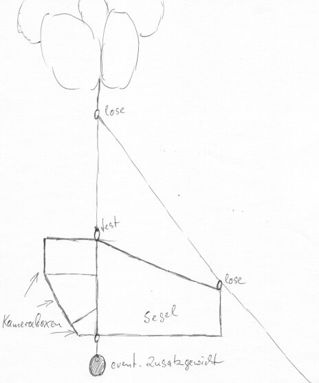

ich habe so einen Kamerabehälter aus Styrodur konstruiert. Da können mehrere kleinere Camcorder, falls vorhanden, mitfliegen. Meine Flightcam ist jedenfalls dabei. An der "Gondel" ist hinten ein Flügel drann, welcher dann die Windrichtung hält.
Ich bin dafür, dass wir es mit einer Umlenkrolle machen, wie Neil es vorgeschlagen hat.
Dann sind wir relativ sicher, dass uns die Kameras nicht wegfliegen.
Also, alles paletti. big grin , Ciao, Rolli

@ Neil, vielen Dank für den Tip, da habe ich die Zugkräfte wohl echt unterschätztfrown !
Zür Verfügung haben wir eine große 50 Kg Flasche Helium ich habe aber keine Vorstellung
wieviel m3 Inhalt das ergibt!?
@ Rolli, super wenn Du Dir schon Gedanken um die "Gondel" gemacht hast und etwas
entsprechendes konstruiert hast, mann kann sich eben immer auf Dich verlassensmile !
Mit der Umlenkrollenkonstruktion habe ich allerdings ein paar Bedenken, falls das Seil
reißen sollte könnte es sich in der Rolle verklemmen und das wars dann.
Wäre es nicht besser eventuell ein "pyrotechnisches Trennelement" zu bauen wo
mann im Bedarfsfall die Gondel von den Ballons per Funkzündung absprengen könnte?
Gruss Andreas

Ich habe mir das so gedacht.
Die Leine wird beim reißen durch die Ösen rutschen. Dann braucht man auch keinen Fallschirm.
Und wenn die Styrogondel auch so runterfällt, wird bei der Landung sicher keine Kamera beschädigt. Zumindestens so eine kleine Flightcam wie ich sie habe.
Aber ich bin sicher, dass das halten wird.

Beitrag 130992 [Alter Beitrag22. Oktober 2007 um 22:14]
@ Fabian, vielen Dank für die Info, genau nach diesen Angaben habe ich gesucht wink !
Da sollten wir ja mit den gegebenen Möglichkeiten eine ganze Menge Auftrieb erzeugen können....bounce
@ Rolli, Deine Lösung finde ich gut, das können wir so übernehmen nur kommt die
Fesselleine auf die andere Seite der Windfahne wegen der auf die Bollons wirkende
Windrichtung wink !
Viele Grüsse, Andreas

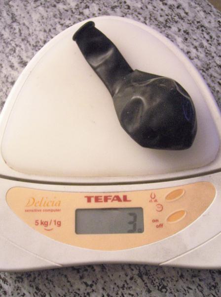

Original geschrieben von Neil
Was wiegt so ein normaler Ballon und was geht da rein?
Hi Neil,
also so ein leerer Bollon wiegt gerade mal 3g smile
Beiträge: 5344

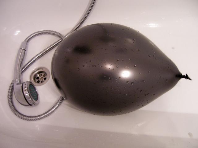

Beitrag 131134 [Alter Beitrag23. Oktober 2007 um 21:44]
...es passen genau 6 Liter (in diesem Fall Wasser) Gas in den Bollon bei normaler Befüllung...smile
