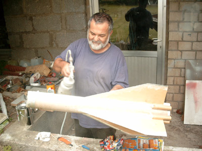

Hallo zusammen!
Heute begann die Lackiererei.
Dabei bekam ich große Hilfe vom Vater meiner Freundin.
Wolfgang ist, ähnlich wie Achim, ein Perfektionist in Sachen Oberflächenfinish... siehe Wolfgangs F22-Jet ...
Daher hat mein Oberflächenfinish leider Wolfgangs Endabnahme nicht bestanden....
Soll heißen:
Naiv wie ich war dachte ich, am Vormittag Grundierung, am Nachmittag Färbung.
Ergebnis:
Am Vormittag Grundierung, am Nachmittag Grundierung und nun habe ich in der Nacht Hausaufgaben zu machen.
Mit Naßschleifpapier und grundierten Raketenteilen sitze ich nun zu Hause, darf die Nacht über Spachteln und Schleifen, morgen wird weiter grundiert....
Okok, ich gebe es zu. Was das Oberflächenfinish anbelangt bin ich eher ein "zweckorientierter Banause..." und Wolfgang hatte mit seinen Bedenken "Hendrik, diiiiese Katschen an den Flügelwurzeln kannst Du keinem Deiner Raketenkollegen zeigen..." völlig Recht.
Anbei einige Bilder heutiger Tätigkeiten, bei denen ich viel viel Hilfe bekam...
Das erste zeigt Wolfgang mit dem Heck der BC-P...
SOL-2

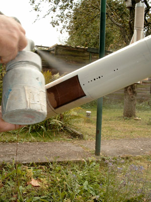

Beitrag 19995 [Alter Beitrag03. Oktober 2002 um 21:17]
...hier bekommt die Elektronik-Bay ihre Farb-Basis...
SOL-2
