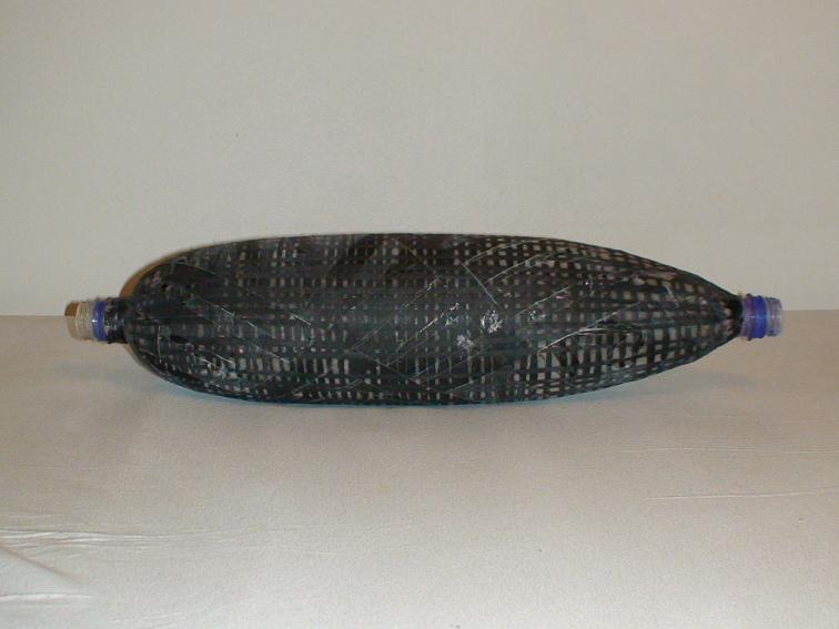

Heute hab ich meinen nächsten Versuch mit Kohlefaser abgeschlossen...
Dieses Mal war mein Ziel, einen grösseren Drucktank zu fertigen.
Volumen der Rakete: 3.3 Liter, Gewicht: 125g, Durchmesser 12cm, Länge 50cm, Berstdruck 15 Bar.
(Man sieht, ganz sauber arbeitete ich nicht)

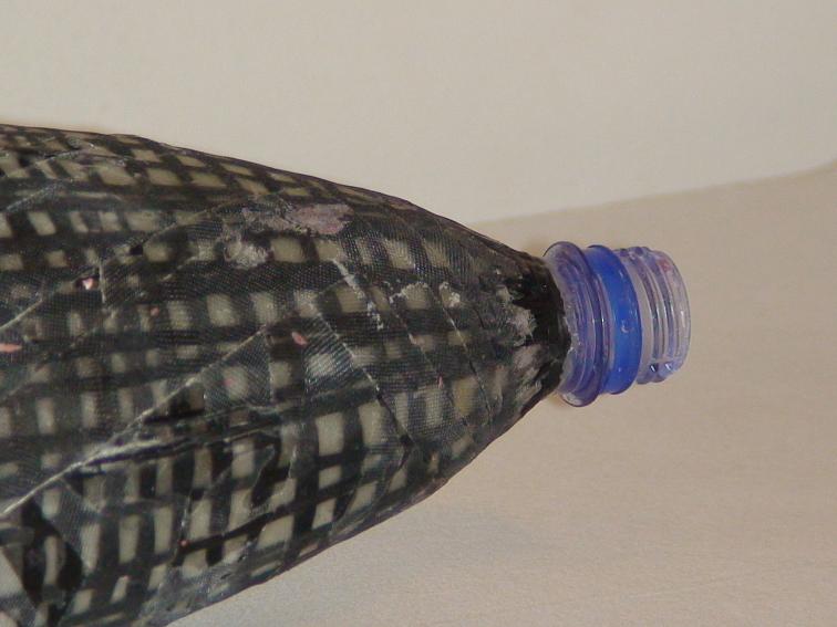

Innen ist eine 25g/m2 Glasfaserlage, darüber wurde ein Kohleroving gewickelt, bzw. mehrer, die ich aus einem 80cm Kohlefaserschlauch entnahm (Kosten für Kohlefaser ~1 Euro - so ziemlich das Günstigste an der ganzen Rak ^^). Zuletzt sind aussen noch mal zwei Lagen Glasfasergewebe. Das seltsame Muster auf dem Drucktank ist wegen dem Abreissgewebe, welches ich irgendwie versucht habe, anständig herum zu wickeln.

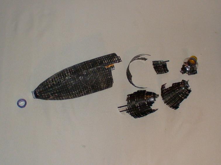

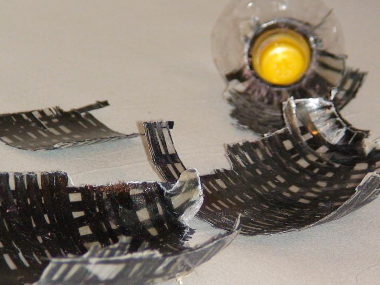

Und eben heute habe ich das Projekt abgeschlossen... mit einem Knall.

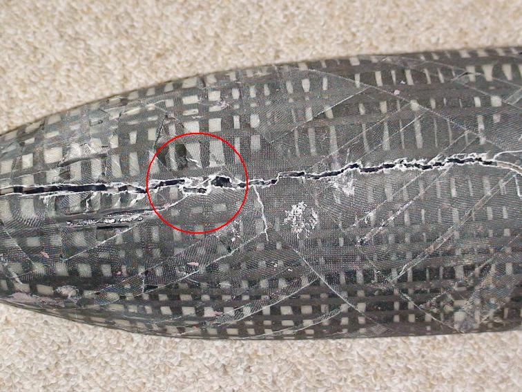

Habe einen Drucktest gemacht. Bei 15 Bar war Schluss^^
Zurzeit versuch ich noch die Ursache, bzw. die Schwachstelle zu finden. Rechnerisch hätte der Tank nämlich Pi mal Daumen über 20 Bar halten sollen.

Geringe Fehler haben bei Faserverbundkunststoffen schon extreme Auswirkungen. Außerdem sind die Lücken zwischen den Kohlefasern nichts anderes als Spannungsspitzen, da Du in dem Bereich auftretenden Lasten auf einzelne Rovings konzentrierst, und innerhalb der Rovinge die äußeren Fasern stärker belastet werden. Versuch doch nochmal etwas gleichmäßiger zu arbeiten. Dazu kommt die Faserrichtung: Du hast bei einem Kessel _immer_ die doppelte Spannung in Umfangsrichtung verglichen mit der Längsrichtung. Daraus ergibt sich eine ideale Faserrichtung. Wie waren die umlaufenden Fasern miteinander verbunden? Das sieht mir alles stark nach Schachbrettmuster aus.

@ Oliver
Wie schon gesagt, dieser Drucktank war ein Versuch. Ich wollte herausfinden, ob ein solches 90° Wickeln mit freien Flächen hält, oder ob die Festigkeit stark verloren geht. Auf Genauigkeit legte ich nicht besonderen Wert. Ein Bersten nahm ich bewusst in Kauf. Nach dem Motto, aus Fehlern lernt man am besten.
Zuerst war die Idee 54° zu wickeln, doch auf diese Weise hat man viel zu viele Wicklungen an den Enden des Tanks. Dies würde die Rakete um einiges schwerer machen.
Bei der jetzigen Wicklungsmethode kann besser das optimale eins zu zwei Faserverhältnis (Längs zu Querrichtung) angewendet werden. Allerdings ist auch hier an den Enden, wo der Tank sich verjüngt, ein optimales Wickeln schwierig. Möglichkeit wäre, einige Längsfasern nicht durchgängig von vorne nach hinten zu verlegen, sondern bei einigen schon dort aufzuhören, wo der Tankdurchmesser kleiner wird.
Das Schachbrettmuster ist bei meinem Drucktank jetzt eben an den Enden des Tankes zu sehen. Wenn man sich aber den mittleren Teil des Tanks anschaut, sieht man, dass ich dort schon ein ungefähres Faserverhältnis von zwei zu eins habe.
Das werde ich. In meinem nächsten Drucktank sollen einiges mehr an Kohlefasern verarbeitet werden. Da bei ihm die Materialkosten über zehn mal so hoch sein werden wie bei dem jetzigen Tank, darf ich mir dort keine Fehler leisten.

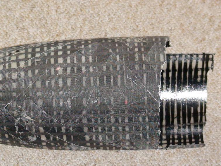

Genau! Ich glaube ich habe die Schwachstelle an dem Tank jetzt gefunden:
Hier ist tatsächlich fast ein "eins zu eins" Faserverhältnis bei noch knapp 12cm Durchmesser. Weiter rechts sieht man, dass dort viel mehr Fasern senkrecht zur Achse liegen. Und an dieser Stelle sind es auf einmal nur noch etwa 2/3 oder weniger. Solche Fehler passieren, wenn man "freihändig" wickelt.
Für den nächsten Drucktank werde ich auf mein Positiv alle Faserbahnen genaustens einzeichnen.
