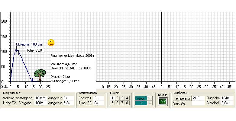

Beitrag 6898905 [Alter Beitrag31. Oktober 2008 um 15:54]
Da ich den SALT ja glücklicherweise doch nicht zerstört hatte, sondern nur nicht vernünftig löten kann,
jetzt also hier auch die Kurve und damit mein Anspruch auf die erste Bestmarke in der Konstruktionsklasse:
Robbys 113 m aus der offenen Klasse konnte ich leider nicht erreichen, aber ich arbeite daran confused
Gruß Stefan
Beiträge: 2540
Beitrag 6898909 [Alter Beitrag31. Oktober 2008 um 20:47]
Original geschrieben von Stefan Meyer
....mein Anspruch auf die erste Bestmarke in der Konstruktionsklasse....
Gruß Stefan
Hallo Stefan,
meine herzlichen Glückwünsche zur deutschen Meisterschaft !!
Hast du denn auch schon einen Pokal !?
