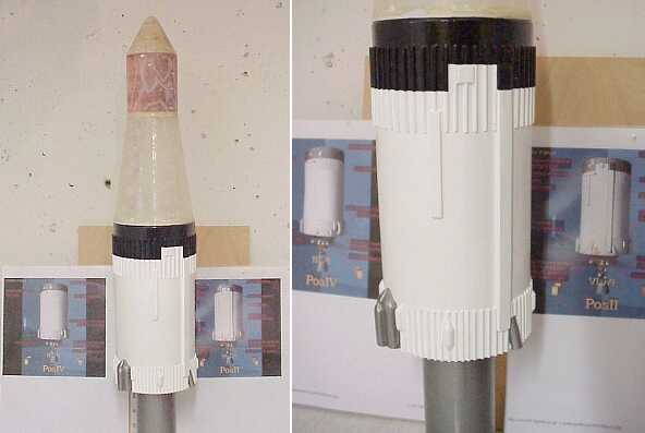

Heute ist die 1. u. 2. Stufe der Saturn V nun endlich fertig geworden. Ach ja, die Schlußlackierung fehlt noch. Aber das ist dann nicht mehr so schlimm.
Ist sie nicht super gelungen - hoffentlich fliegt sie auch so, wie sie aussieht. Muß ja nicht gleich zum Mond sein tinysmile

Hi Rolli,
Deine Neue ist ein echtes Schmuckstück geworden. Ich bin sicher, daß sie mindestens genauso gut fliegt wie sie aussieht! smile smile smile
Wieviele Stunden hast Du bis jetzt investiert?

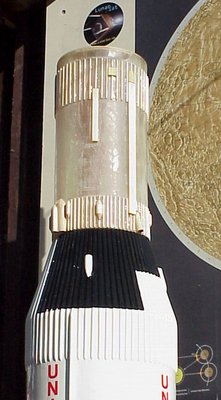

Hallo Leute,
nach einer kleinen Bastelpause melde ich mich zurück und möchte euch die S-IVB im Rohbau vorstellen.
Ist schon eine Menge Fummelei die ganzen Aufbauten. Aber es lohnt sich. Ist man doch gezwungen auch mal in den einschlägigen Büchern oder im www zu recherchieren was das alles so für Kram ist, was da an der Außenhaut der 3. Stufe so angepappt ist.

Hi, heute ist die Farbgebung der 3. Stufe also der S-IVB fertig geworden.
Ich habe es richtig bedauert, dass da keine Buchstaben drauf kommen. War so richtig im Designfieber angel
Der Tubus unten passt so richtig ins Mittelrohr - das flutscht bei dem Ausstoßplopp tinysmile War aber auch ein ewiges drechseln und schleifen.

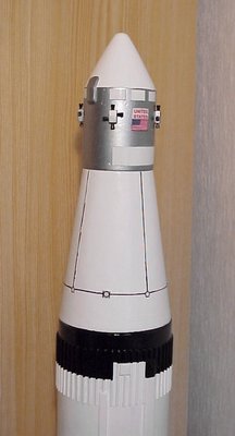

Langsam nähere ich mich dem Ende der Bastellei.
Hier die letzten Detailfotos vom LM, der Gerätesektion und der Kapsel.
Auf dem Foto sieht alles glatt und schön sauber aus. Das täuscht natürlich etwas. Aber wenn der Lack dann drauf ist, sind die kleinen Unebenheiten, so hoffe ich doch mal, auch nicht mehr zu sehen.

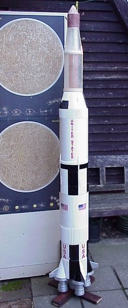

P.S. Das nächste Foto mache ich dann von der ganzen Saturn V

Hallo Rolli,
habe gerade Deinen Baufortschritt bestaunt. Du hast ja wirklich kleinste Details nachgebaut - perfekt! cool
Hoffentlich bleibt alles dran im "rauhen Flugbetrieb"!
