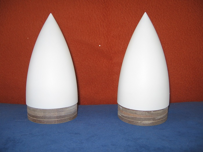

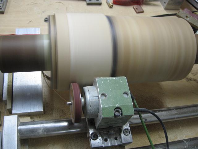

meine neueste Entwicklung.... zwei Spitzen gleichzeitig. Geht sogar ganz gut und das wichtigste, die
beiden sind identisch wink
Paul

Beitrag 7634494 [Alter Beitrag03. April 2015 um 12:37]
Die zwei Spitzen sind fertig wink

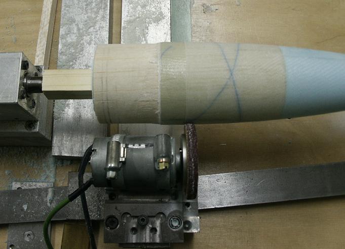

Beitrag 7634495 [Alter Beitrag03. April 2015 um 12:50]
Wie kriegst du das hin, dass beide Seiten identisch werden? roll eyes (sarcastic)
Paul
Paul
Registriert seit: Sep 2001
Wohnort: Lüdenscheid
Beiträge: 906
Beitrag 7634496 [Alter Beitrag03. April 2015 um 18:05]
Ganz einfach wink Das Ganze ist symmetrisch aufgebaut. Zuerst die eine,dann um 180° umgedreht und dann die
zweite. Hab mir extra so eine Schleifmaschine aufgebaut smile

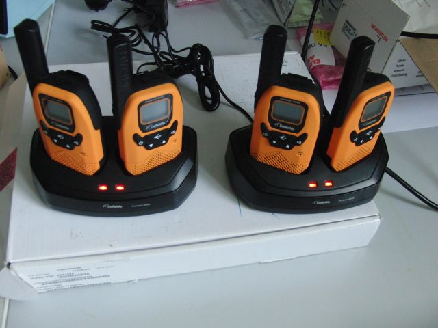

Beitrag 7634771 , Laden laden laden... [Alter Beitrag01. Mai 2015 um 18:51]
Ich lade gerade die Akkus der Flugtagsgerätschaften auf...
Zündgerät, Funkgeräte.

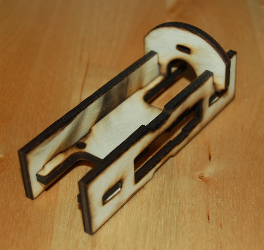

Beitrag 7634774 [Alter Beitrag01. Mai 2015 um 22:13]
Ich habe heute den Lasercutter im Hackerspace ausprobiert. Leider schafft er kein Birkenflugzeugsperrholz, aber ich habe aus ein paar Pappelsperrholzresten einen Einschub für den Kuppler meiner Mini BBX gebaut. Auf dem Brett in der Mitte wird der Altimax simply montiert, und die Aussparung auf der rechten Seite ist für einen 1S-Lipo. Die flachen abgerundeten Aussparungen nehmen einen Klettverschluss zur Befestigung des Akkus auf. In das vertikale Teil wird eine Platine eingeklebt, die eine Steckbrücke zur Scharfschaltung des Altimax hält.
Es fehlen noch ein paar Teile, und ich traue dem Pappelholz nicht so ganz. Vielleicht klappts noch zum RJD, vielleicht nicht.
Morgen erstmal SRT, am Sonntagabend kann ich dann hoffentlich noch an einer anderen Baustelle weitermachen.
