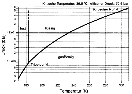

Bei einem Hybriden muß ich aber unter den Dampfdruck von Lachgas bleiben, sonst bekomme ich ja nichts mehr davon in den Motor rein.

Halt mal?
Flüssig?
Ist Lachgas nicht N2O?
Verändert das nicht seinen Akregatzusstand sobalt es irgendwo entweicht?
Beiträge: 8428
Beitrag 17291 [Alter Beitrag12. August 2002 um 22:20]
Ja. Wenn es unter einem bestimmten Druck gelagert wird ist es flüssig oder überkritisch. Wenn es rausgelassen wird, wird es gasförmig. Genauso wie Feuerzeugbenzin.
Beitrag 17301 [Alter Beitrag13. August 2002 um 08:31]
das Problem ist, dass das NOX in der Flasche flüssig ist. Somit herscht dort der Druck passendet zur Temperatur.
Es kommt da unr raus wenn der Druck im Motor kleiner ist, sonst benötigt man eine Pumpe.
Im Motor wird das Gas erhitzt und verdampft, so das es schneller strömt als vorher.
Man möchte ja auch das NOX flüssig haben, damit es eine höhere Sauerstoffdichte hat. Ist es Gasförmig, würde die ganze Reaktion nicht so häftig ablaufen weil einfach nicht genug Sauerstoff vorhanden ist.
