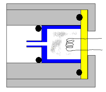

habe jetzt eine Idee wie man das ganze mit einem E-Zünder und ohne Pyrotechnik also T1 zünden kann.
Die Pyrotechnik wird ja genommen um zu einem den Lachgasstrom zu starten und zum anderen um den Festbrennstoff zu entzünden. Der Nachteil von der Pyrotechnik ist doch das es T2 benötigt und das nur deswegen weil das Zeug unter der Sprengstoffverordnung fällt. Korigiert mich wenn ich falsch liege.
Was ist aber die Eigenschaft davon. Wir haben dort Brennstoff und Sauerstoffträger zusammen. Das gleiche bekommen wir auch hin, wenn wir in einer kleinen Kammer Watte lagern. Diese kommt dann beim betanken mit dem Lachgas in Berührung. Somit hat die Watte die gleiche Eigenschaft bekommen wie die Pyrotechnik.
Das ganze sieht bei mir jetzt so aus, das zwischen Tank und Vorkammer eine Schraube steckt die eine Bohrung hat um den Massestrom konstant zu halten. Dann kommt die kleine Kammer mit der Watte. Nach der Watte kommt der Verschlußstopfen aus Epoxydharz. Durchmesser 10mm. Darin befindet sich eine Bohrung für den Zünder. Der Zünder verschließt das ganze System dicht.
Wird gezündet, schlagen die Zündfunken nach oben in die Watte rein. Dort wird NOX gespalten und die Watte entzündet. Der Zünder hat seine Kopf verloren und somit dichtet er nicht mehr ab. Der Lachgastrom beginnt und das Epoxy wird dank Watte angezündet. Dies zündet dann den Treibstoffblock.
So das war die Theorie, ob es in der PRaxis funktioniert wird sich zeigen.

Beitrag 20823 [Alter Beitrag23. Oktober 2002 um 15:28]
@neil
...mhhhh irgendwie hatte ich gerade das Wort initialzündung im Kopf..... und dabei muss ich immer an die Guten alten "Böller" denken.
Also entweder wird das der Epoxy-Abschluss schlagartig die Kammer Verlassen, oder es passiert nix, weil sich das N20 nicht in seine bestandteile zerlegt.
Trotz der negativen Ansatzes glaube ich das du auf dem Richtigen Weg bist. Weiter so!!! Wie sagte "Arthur Fische" (der von den Dübeln) ...."wenn man schon weis wie es nicht geht, dann ist es auch nicht mehr weit zur Lösung!"

Beitrag 20824 [Alter Beitrag23. Oktober 2002 um 16:43]
wenn ich nach Glühfartbe gehe, hat der Funke des Zünders 1100°C. Das ist genug zum spalten von NOX. Da das Volumen sehr klein ist, denke ich das der Zünder reicht.
Sobald der Zünder gezündet wurde, ist ein 3mm großes Loch in dem Stopfen. Somit ist genug Platz für das Lachgas. Wird der Druck zu hoch, wird nicht der Pfropfen herausgedrückt sondern der Lachgasstrom läst nach.

Beitrag 22289 [Alter Beitrag21. November 2002 um 21:53]
exakt getroffen. Wir haben vor unserem Plastikstopfen ein kleinen Raum mit einem LAchgas Metallpulvergemisch.

Beitrag 22302 [Alter Beitrag22. November 2002 um 00:43]
warum hast du dich (oder ihr) für Metallpuler entschieden? ääähhh ...welches Metallpulver....Magnesiumpulver?confused
