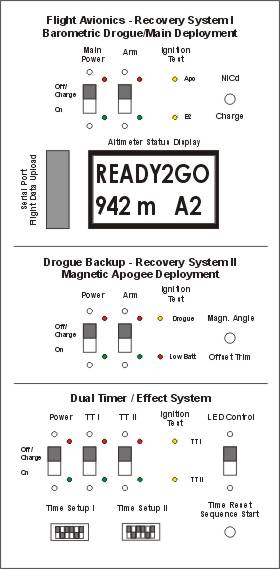

Beitrag 32306
, Control-Panel
Hallo zusammen!
Kaum ist das Haus fertig und der Bastelkeller eingerichtet, schon beginnt Henni wieder mit den Nachtschichten... Die BC-P545I ist ja nun schon geflogen...siehe Thread Projekt BC-P545I Und nun geht es mit der Sky´s Spirit weiter. In den letzten Stunden kreierte ich das zukünftige Control-Panel der Elektronik, sozusagen dessen Gesicht. Viele Grüße, Hendrik Folgende Datei wurde angehängt: SOL-2 Die Wissenschaft hat keine moralische Dimension. Sie ist wie ein Messer. Wenn man es einem Chirurgen und einem Mörder gibt, gebraucht es jeder auf seine Weise. Wernher von Braun (1912 - 1977), deutsch-US-amerikanischer Raketenforscher http://solaris.raketenmodellbau.org Solaris-RMBder Verein fürs Forum. |
Senior Pyronaut
Beitrag 32307
Also,
die Sky´s Spirit bekommt, wie ihr wahrscheinlich schon vermutet, meinen neuen SALT-3 rein (Danke Winfried, Peter!), als redundante Drogue-Auslösung den DentaMag (Danke Achim, Bertram!) und damit man noch ein wenig Spaß hat, 2 TinyTimer (Danke Stefan!) mit Mäuseklavier zur Zeiteinstellung. Viele Grüße, Henni SOL-2 Die Wissenschaft hat keine moralische Dimension. Sie ist wie ein Messer. Wenn man es einem Chirurgen und einem Mörder gibt, gebraucht es jeder auf seine Weise. Wernher von Braun (1912 - 1977), deutsch-US-amerikanischer Raketenforscher http://solaris.raketenmodellbau.org Solaris-RMBder Verein fürs Forum. |

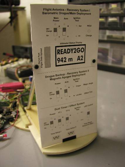

Beitrag 32322
, Elektronik
Sooo, nach ein paar Stunden Basteln hier ein Elektronik Update.
Hier das auf Papier ausgedruckte Frontpanel zur Einmessung der Al-Rohrstützen... Folgende Datei wurde angehängt: SOL-2 Die Wissenschaft hat keine moralische Dimension. Sie ist wie ein Messer. Wenn man es einem Chirurgen und einem Mörder gibt, gebraucht es jeder auf seine Weise. Wernher von Braun (1912 - 1977), deutsch-US-amerikanischer Raketenforscher http://solaris.raketenmodellbau.org Solaris-RMBder Verein fürs Forum. |

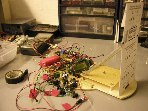

Beitrag 32323
Hier die Seitenansicht. Man sieht unten die ausziebare Schublade, die schon in 15 mm Höhe mit einer noch leeren Platine geschmückt ist. Des weiteren die beiden eingemessenen Al-Rohrstützen, die das Frontpanel später fixieren sollen.
Guuut, und unten links ist ein Teil dessen zu sehen, was mal in Form von Elektronik in die Sky´s Spirit rein soll... abgesehen von den vielen vielen kleinen diskreten Bauteilen, die verlötet werden möchten... 2Tinys, einen DentaMag und mein LCD-Salt... aber das schrieb ich ja oben schon einmal... Tschöööööööööö mit 25 ö und gute Nacht, Hendrik Folgende Datei wurde angehängt: SOL-2 Die Wissenschaft hat keine moralische Dimension. Sie ist wie ein Messer. Wenn man es einem Chirurgen und einem Mörder gibt, gebraucht es jeder auf seine Weise. Wernher von Braun (1912 - 1977), deutsch-US-amerikanischer Raketenforscher http://solaris.raketenmodellbau.org Solaris-RMBder Verein fürs Forum. |
