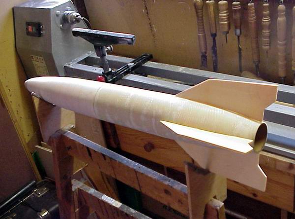

Ach so, wollte euch mal fragen, wo der CP bzw. der CG bei dem Modell liegt.
Eh ich "mühsam" selber rechne wink wink wink

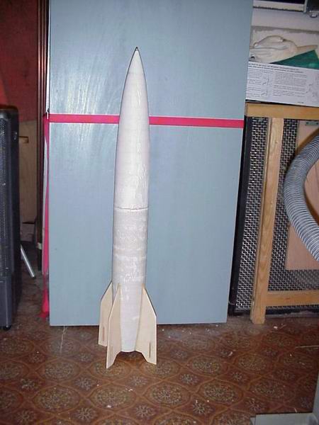

Äh, Rolli, mir scheint Deine V2 auch etwas zu lang geraten zu sein... Oder sollte das so täuschen??

Nee, nee Michael, Länge und Durchmesser stimmt im genauen Verhältnis 1:17,25. (1 bis 2mm Toleranz)
Jedenfalls nach den abgebildeten Maßen in "Rockets of the World"
(Siehe Zeichnung weiter vorne im Thred)
Der komische Scalefaktor ist deswegen entstanden, weil ich die Clusteröffnung für einen H5k mit eingeklebten C6-3 für den Ausstoß plus drumherum 8xH1k zur Grundlage gedacht hatte. Das Held-Bündel kurz mit Tape umwickeln, reinschieben - passt. Natürlich kann man auch 3xH5k plus 3xH1k nehmen. Passt auch. Man kann auch mit entsprechenden Adapterring verschiedene 29mm-Motoren verwenden.
Über den Einbau des Dentamag denke ich noch nach.

kann das sein dasn Rolli sein Baby auf eine Säuglingswaage zum wiegen gelegt hat?
Mir kommt die Rakete auch etwas komisch geformt vor. Da Rolli aber der Meister im Scale bauen ist, denke ich mal das er nicht so einen Fehler machen würde.
Für den CG kannst du doch die Schattenfläche aus Pappe herausschneiden um mal eben schnell zu sehen wo ungefähr dieser liegen könnte.
Ist richt ganz richtig, eine sehr alte Küchenwaage. Altes Erbstück, welche aber super toll funktioniert. Ich konnte mich einfach noch nicht von ihr trennen.
liegt bestimmt an dem etwas verzerrenden Weitwinkelobjektiv der Kamera. Aber jetzt habt ihr mich verunsichert. Gehe jetzt nachmessen! big grin big grin big grin
Vielleicht sieht sie von hinten besser aus? tinysmile So was solls ja auch im wirklichen Leben geben...

Hm, so sieht es besser aus. Ich habe mal Dein Foto von der 1. Seite und die Grafik ausgedruckt und übereinander gelegt. Passt !
Tja, so kann man sich irren roll eyes (sarcastic)

na ja, so ganz irrt ihr euch ja nicht. Die Spitze ist noch in Arbeit. Sie muß wirklich einfach etwas spitzer werden. Aber das bekomme ich hin. Verlasst euch drauf wink
Blöd ist nur, dass sie dadurch dann etwas länger wird, aber das ist dann allemal besser als eine zu gedrungene Spitze.

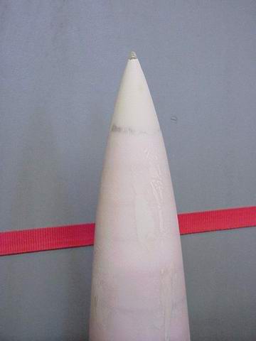

hier nun die A4 mit nachgestilter Spitze. Ich denke, dass ichs so einigermaßen scale hinbekommen habe.
Spitzenformen so aus dem Handgelenk herstellen ist eben nicht so einfach.

noch mal im Detail
