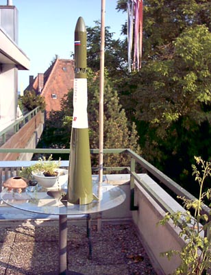

Und hier, wie versprochen, in üblich schlechter Qualität die gesamte wiederauferstandene N2.
Die Ausstossladungen funzen, und trennen die Spitze sauber vom Konus (friktion fit).
Allerdings muss ich nach den Bildern von Jürgs BlackEye und anderen zugeben, dass mich diese in meiner Entwicklung wieder weit zurückgeworfen haben ;-((
Da kann man nur noch staunen!
Wie sage ich immer: Lerne leiden, ohne zu klagen ;-))

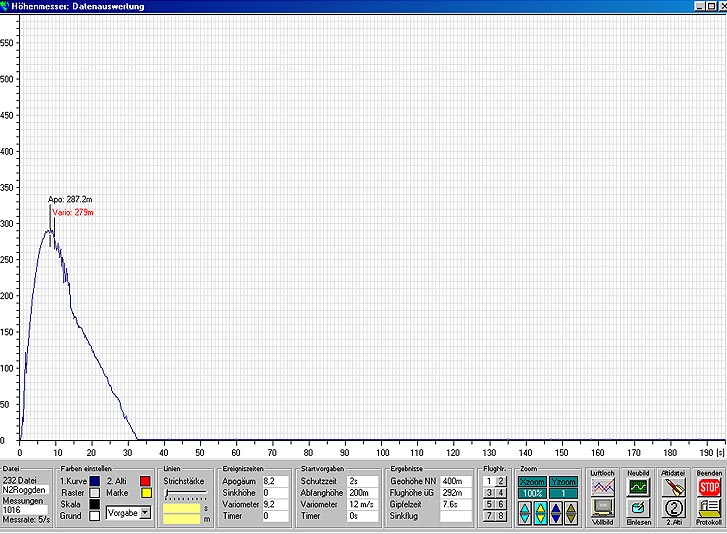

heute hatte die Trojka ihren 2ten Erstflug - mit "geteiltem" Erfolg.
Nach der Zündung setzte der Schub aller 3 BC125 mit brachialer Beschleunigung ein und wuppten die 4,3 Kg auf 300 Meter.
Am Gipfelpunkt feuerte sowohl der DM wie der SALT die Spitze mit Pyrowatte heraus.
Der Vorschirm kam, auch das Paket mit dem Hautschirm.
Leider habe ich die Fallschirmleinen mal wieder! zu straff um den Schirm gewickelt, so dass das ganze Ensemble mit ca. 10m/sec auf dem Boden aufkam, um nach einem Sprung von ca. 1m Höhe liegenzubleiben.
Unsere stabile Bauweise bewahrte die N2 diesmal vor einem grösseren Schaden - lediglich eine Flosse ist abgeknickt!
Die Reparatur (max. einen Abend) ist null Problem. Ansonsten hat sie nichts, nicht mal einen Kratzer!
Fazit: Entweder ein DeploymentBag, oder eine andere Fallschirmkonfiguration kommt das nächste Mal zum Einsatz...
Anbei noch das SALT-Diagramm.
Peter und Winfried können bestimmt den CW-Wert und zusätzliche Parameter bestimmen!
Grüsse
Eberhard
