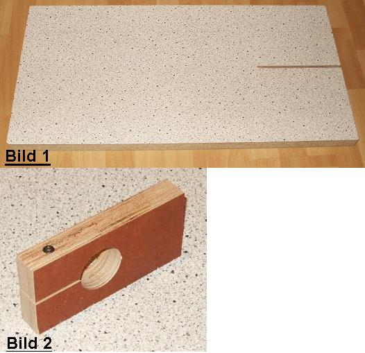

Beitrag 41188 [Alter Beitrag20. Dezember 2003 um 20:03]
Um eine halbwegs vernünftige Spitze zu fertigen benötigen wir, ausser einer Hand-Bohrmaschine, einen Schleifklotz und einem Messer, noch ein Abfallstück aus einer Küchen-Arbeitsplatte (z.B. Ausschnitt für für die Spühle in jedem Baumarkt für 0¤ erhältlich).
Bei der Gelegenheit kann man sich die Platte zurechtschneiden und mit einem Schlitz in der Mitte (20cm Tief und 4 - 6mm breit) versehen lassen. Das ist die Grundplatte für die einfache Schleifvorrichtung (Siehe Bild 1)
Mit etwas Glück kann man in der Abfallkiste auch ein Stück Sperrholz (100x150x20mm) finden. Daraus machen wir die Aufnahme für die Hand-Bohrmaschine. Die Bohrung in der Mitte soll der Bohrmaschine angepasst sein. Die Schraube ( M6 ), dient als Klemmung für die Bohrmaschine. (Siehe Bild 2 )

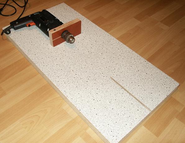

Beitrag 41189 [Alter Beitrag20. Dezember 2003 um 20:08]
Nachdem ihr das Speerholz auf die Grundplatte befestogt habt (im 90° Winkel fest verschrauben!!!), können wir die Bohrmaschine in das Speerholz einklemmen. ( Siehe Bild 3 )
