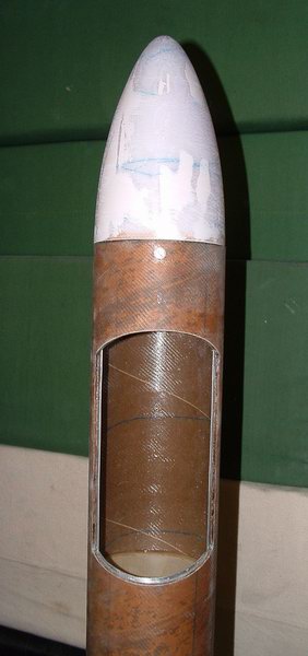

... danke für eure Ratschläge. Ich weiß das zu schätzen, Achim, Hendrik.
Ja, wenn ich so einen Aufwand mit der eingepassten Klappe betreiben wollte, sitze ich an dem Modell bestimmt noch im nächsten Winter grazy , zugegeben, dann würde es natürlich 1a aussehen, aber ihr kennt ja meine vielleicht etwas rustikale Arbeitsweise tinysmile
Die Spitze habe ich nun plan geschliffen. Sie passt hervorragend, wiegt 150g und ist super hart geworden.

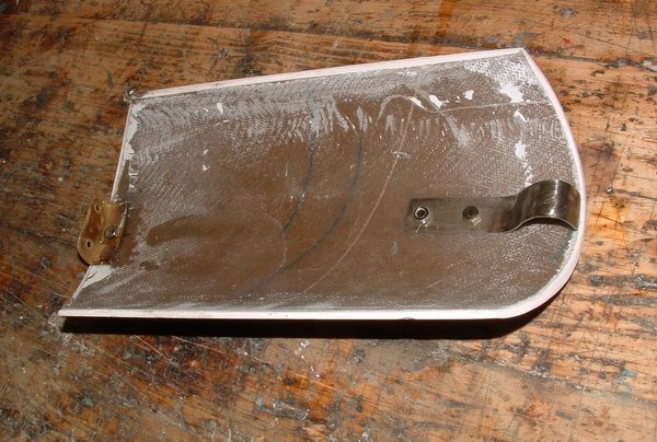

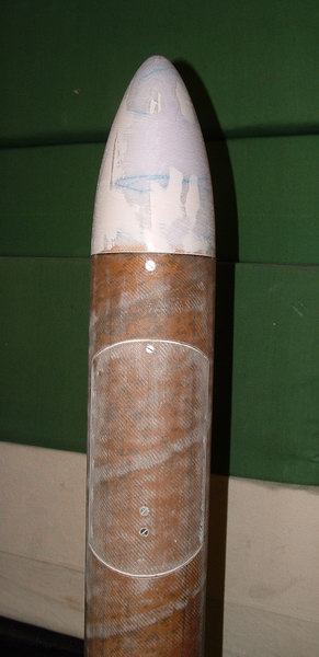

für den Deckel habe ich trotzdem ganz schön lange gebraucht. Die Umrandung aufarbeiten und einpassen war ein Puzzelspiel. Mal sehen ob die Spachtellei hält.

Ebenfalls eine Fummelarbeit war das Herstellen der Feder aus einem alten Sägeblatt sowie das Einpassen des Verschließmechanismus. Es sieht so einfach aus ist aber nicht so leicht alles so passend hinzubekommen.
Leider habe ich am WoEnd noch was anderes zu tun, deswegen Fortsetzung erst am Montag…

Beitrag 42312 [Alter Beitrag10. Januar 2004 um 01:33]
Hi Rolli,
wenn ich das richtig sehe, hast Du den ganz normalen Standardspachtel von Prestolit o.ä. genommen. Aus Erfahrung meine ich, dass er Dir nicht halten wird (will Dich nicht entmutigen, ist aber so). Alternaiv gibt es im Baumarkt (Autoabteilung) einen Glsfaserspachtel, dieser ist mit ganz feinen Glasschnitzeln durchsetzt. Meines Erachtens wird dir dieser an diesen kritischen Stellen deutlich besser halten.
Ich verwende diesen Spachtel unter anderem auch bei meinem verglasten Rohren wenn sich mal dummerweise Luftblasen gebildet haben, d.h. das Gewebe wurde zu wenig vom Harz durchtränkt, und hat dann Falten und Blasen geworfen. Hier schneide ich das Gewebe mit einer Skalpellklinge weg, und fülle die betreffende Stelle mit diesem Spachtel.
alarm Aber bitte Vorsicht beim Schleifen , unbedingt Maske aufsetzen, da sich winzigste Glaspartikel ablösen ! alarm

Beitrag 42322 [Alter Beitrag10. Januar 2004 um 11:03]
ich würde den Spachtel vorher kleben bevor du lackierst, also das ganze Zeug mit Sekundenkleber tränken.
Wie groß ist den jetzt der Spalt mit dem Spachtel noch? Kann es sein, das der wieder runter muss wenn lackiert wird?

Ebenfalls eine Fummelarbeit war das Herstellen der Feder aus einem alten Sägeblatt sowie ...
Interessant ... Kalt gebogen? Warm verformt? Geglüht und im Ölbad gehärtet?? wink
Mein Erfahrungshorizont beschränkte sich bis dato auf die Erkenntnis, das ein Sägeblatt ruckizucki bricht.
