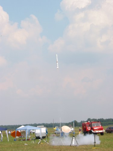

Natürlich hatte auch Rolli wieder was Neues im Gepäck...wir durften die Chinesische Langer Marsch mit original chinesischem Countdown erleben! Spitzenmäßiger Flug!

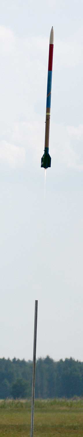

Ich hatte mein 1, 90 cm Modell als Mitteltrenner geplant und erbaut, mein Experiment war der "verwicklungsfreie" (Vor-)Fallschirm. Nur leider hatte ich nicht bedacht, dass der Dentamag (,welcher perfekt auslöste) genau am Scheitelpunkt die Rakete trennt. Das dabei am Kuppler (800g gen Spitze, 800g gen Motorsegment) die Abzugskraft so hoch wird, wurde mir erst im Moment nach dem Umkehrpunkt klar, als sich mein Experiment nicht enfaltete.
Die Blitzwatte schaffte es nur halb, die Rakete zu trennen. Sie kam aber wirklich der längs nach runter (gibt´s Fotos), so dass sie ungefährlich und rel. langsam aufkam. Lediglich die Motorsektion der 5 teiligen Rakete wurde beschädigt.
