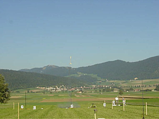

Foto vom Dirk G. aus Berlin vom ALRS:

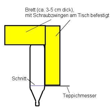

@ Farbod: ICh schraub mal ne Grafik zusammen, die das mit der Schneidevorrichtung besser veranschaulicht.

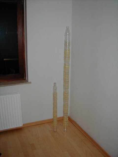

2 new stars are born... soon Airborn!!!
FETT!!! bunny
Letz Rockn Roll!!
Meine erwarten den finalen anstrich und finnnen ausserdem warte ich immernoch auf die Nachricht von www.Norgren.com

So Farbod, ich hab´s mal gezeichnet.
Ist eigentlich ganz simpel. Du musst die Flasche in der Vorrichtung drehen (ist ja eigentlich klar). Mit etwas Übung bekommt man dann sehr gerade Schnitte hin.

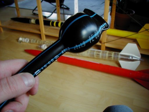

Was anderes: Schaut mal, was mir gerade eben mit einem Heißluftfön und einem PE-Kaltwasserrohr aus dem Baumarkt gelungen ist:
hm, wenn man das jetzt in eine Negativform blasen könnte...?
hab´ keine Ahnung, was das an Druck aushält.
