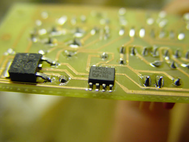

Beitrag 59076
Da die Frage aufkam, in welcher Position der KMZ51 aufzulöten ist, hier ein Foto zur Veranschaulichung:

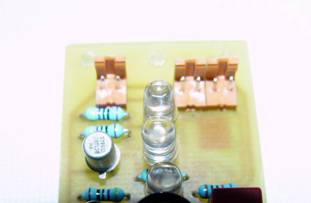

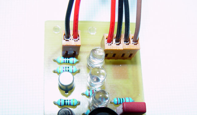

Beitrag 59143
Eine Verbesserung der Funktionssicherheit der D-Serie kam mir noch in den Sinn. Die Anschlüsse für Batterie, Scharfschalter und Zünder sind ja herkömmlich als Pfostenstecker ausgelegt. Diese Stecker sitzen nicht allzu fest. Winfried verwendet für den SALT3 die 2-pol. Anschlußleitung (Buchse/Stecker) - PS 25/2G BR von Reichelt.
Diese läßt sich auch prima für die D-Serie anwenden. Der Stecker rastet sicher in die Buchse ein und auch bei hohen Beschleunigungen kann nichts passieren. Das sieht dann so aus: Folgende Datei wurde angehängt: |
Beitrag 59145
ohne Stecker:
