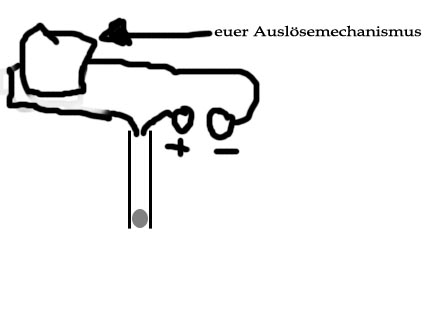

ich glaub ich hab euch ne lösung:
ein röhrchen in dem ne matallkugel ist und oben zwei anschlüsse, nach dem schub wird die rakete und somit das röhrchen stark abgebremst,die kugel fliegt aber aufgrund der trägheit nach oben weiter und schließt den kontakt zwischen den beiden anschlüßen, so jetzt fließt im richtigen mom strom, wenn ihr wollt das der strom auch weiterfließt und nicht nach diesem kurzen stoß aus ist, nehmt einfach ein relais

Martin
Registriert seit: Mär 2004
Wohnort: Stuttgart
Beiträge: 182
Beitrag 49447 [Alter Beitrag06. Juni 2004 um 20:30]
[Melden] Profil von Martin anzeigen    Martin eine private Nachricht schicken   Besuche Martin's Homepage    Mehr Beiträge von Martin finden
klingt gut aber schwer (gewichtsmäsig)
aber die idee mit dem magneten ist gut,
man könnte unsre ideen ja verknüpfen
(so wie bei mir die kugel und oben ein magnet der die kugel festhällt)

Beitrag 49451 [Alter Beitrag06. Juni 2004 um 20:44]
ich meinte die metallplate und den magneten, die sind schwer.
wenn du das mit einem kleinen plastikrohr und einer kugellagekugel (~5mm) vergleichst
ist es sogar sehr schwer

Beitrag 49452 [Alter Beitrag06. Juni 2004 um 20:50]
Ich meinte auch Legomags und sowas wie einen Draht,wenn Magnete leiten nicht,wollte das nur damit ich ne Stelle hab wo es weiter geht.
Das Problem bei deinem System ist das es wieder sofort nach der Schubphase los geht.
Das ist halt ein echtes Problem,aber wir können ja mal was probieren.
