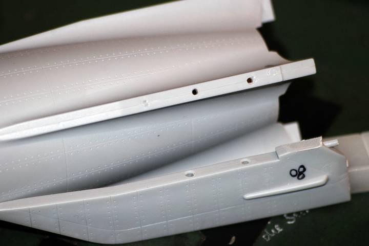

Schau, ich habe inzwischen meine häßlichen Flossen mit dem Dremel passend gemacht und kleine Löcher gebohrt...

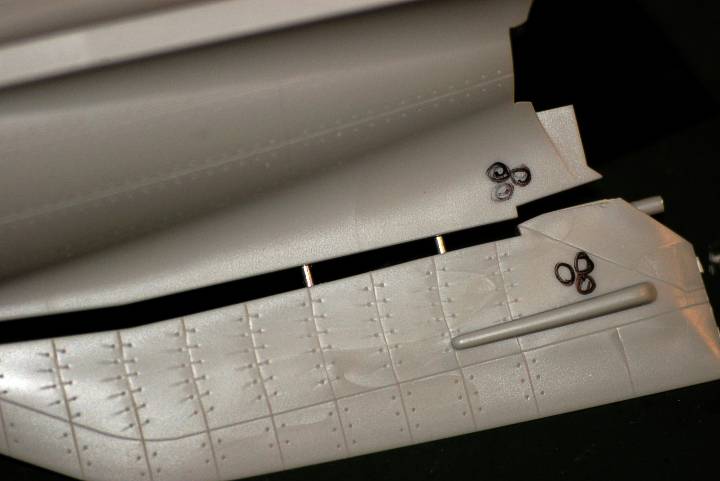

Ausserdem Stifte hineingepoxiet, die sollten für ausreichend Festigkeit sorgen.

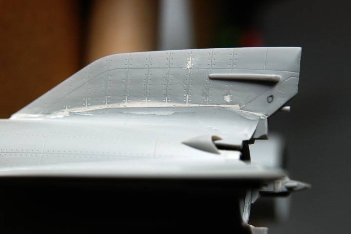

Inzwischen ist der ganze Gargel (sprich: Spalt) sogar mit Bodyputty gefüllt und übergeschliffen.

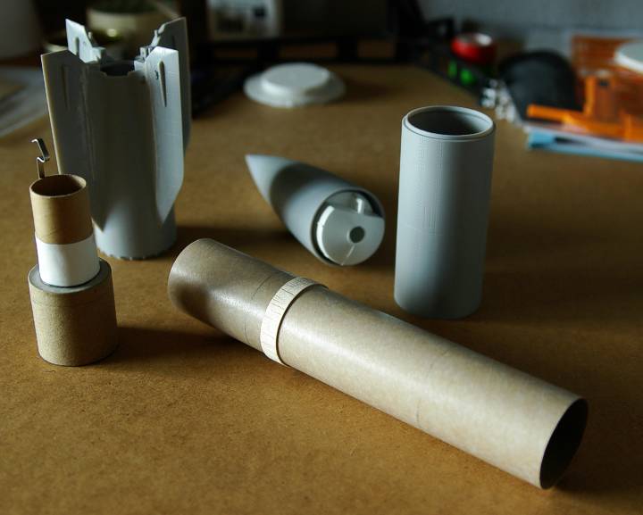

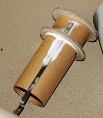

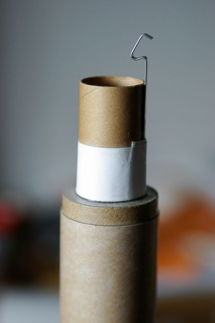

Inzwischen war ich aber nicht untätig und habe auch in alter Lowpower-Manier eine 25mm Mothalterung zusammengekleistert.
Rocketom
Rocketom
Registriert seit: Okt 2001
Wohnort: WF
Verein: ja
Beiträge: 749
Beitrag 48320 [Alter Beitrag22. Mai 2004 um 14:36]
Diese findet in einem 40er Rohr Platz, welches dann aber noch in ein 42er (BT-60) Stopfrohr eingepasst wird. Alle Teile liegen bereit...

Beitrag 48321 [Alter Beitrag22. Mai 2004 um 14:38]
Die Mothalt im Stopfrohr...

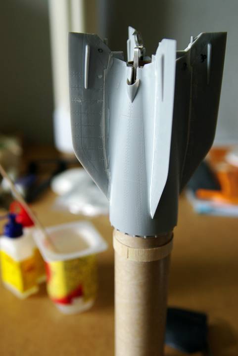

Beitrag 48322 [Alter Beitrag22. Mai 2004 um 14:40]
Diese Baugruppe wurde jetzt in das Unterteil gepoxiet.
Man sieht auch, dass ich einen Spalt für den Mothaken unter der Hutze gedremelt habe.
