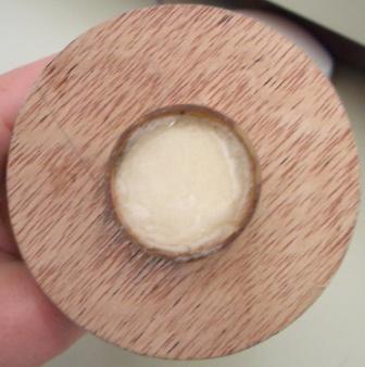

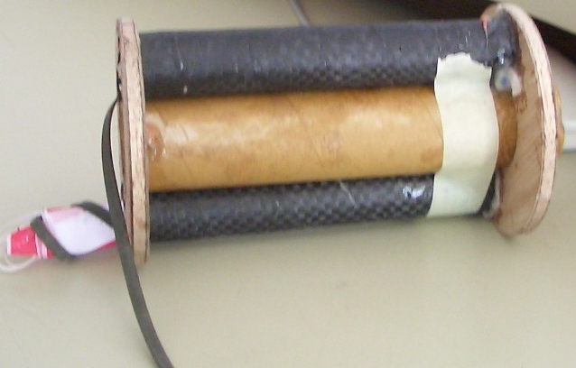

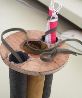

die motorhalterung für den Booster, die fallschirme werden nach hinten ausgeworfen, weil vorne kein platz is... :

das motorrohr muss hinten verschlossen werden, damit die ausstoßladung in die falschirmrohre umgeleitet wird...

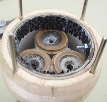

hier die komplette halterung(bild is leider etw. unscharf geworden):

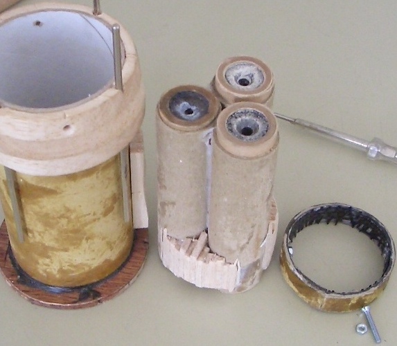

die wechselhalterung der 2ten stufe von links nach rechts:
eigentlich halterung mit balsakonus und schubspant, 3*25mm Cluster, verschlußring mit dem alles später mal festgemacht wird...

hier das ganze ineinandergesteckt und verschraubt:

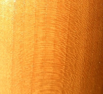

hier eine detailaufnahme des Kirschholzes(schon klarlackiert):

Hallo Roman, da hast Du dir aber ganz schön was vorgenommen. Auf deinem einen Detailbild von den Motorhalterungen ist mir aufgefallen das sich das Geweben nicht richtig mit Epoxy durchtränkt zu sein scheint? Sieht n bissel komisch aus.

Du schreibst Du willst auf I fliegen, also HPR, und dann verwendest Du zur Bergung einen Kunststoffschirm? (denn wird es dir unter Garantie zerlegen wenn der Ausstoß nich direkt am Gipfel kommt, ich würd ihn austauschen!)

also erstens flieg ich ich nicht auf I, die erste stufe is ein kleiner G und die 2te 3*D12-7,
der plastikschirm is ja nicht für die rak an sich sondern für den Booster(müsste oben alles stehen), die rak ansich bekommt nen selbergenähten fallschirm(aus nem regenschirm --> hat sich schon oft bewährt)...

wg dem gewebe, das is schon mit genug harz durchtränkt, es liegt bloß nicht überall in dem ring an, was daher kommt das man das leider nicht so gut da innenreinlaminieren kann....
, das hält den motorblock aber zuverlässig(mit 2*M3 wackelt das nicht im geringsten...)wink
