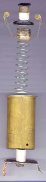

So, jetzt hab ich auch mal etwas Zeit gefunden, um ein erklärendes Bild von der Staging-Vorrichtung zu machen.
Die Einzelteile von unten nach oben:
-Gegenstück zur Booster-Startkupplung, enthält eine drangeschweißte Sechskantmutter, in die von unten die zentrale Schraube der Startkupplung reingeschraubt wird (die einzige Verbindung, die die 1. Stufe am Boden hält), sowie von oben eine Schraube mit nem PVC-Rohrstück, über das dann die Feder geschoben wird
-Auslöserohr, aus Messing (man könnte auch Plastik nehmen). Es hat unten 2 gegenüberliegende Löcher, über die das Rohr an das untere Teil drangebunden wird
-eigentliche Auslösevorrichtung: Spiralfeder, die die oberen Teile mit der 2. Stufe aus dem Auslöserohr rausdrückt, sobald die Rakete nicht mehr beschleunigt wird; doppelseitige Klammer (erfüllt die Funktion von Kabelbindern beim Cable-Tie-Launcher) unter Verwendung eines Bügeleisens aus einer Flasche hergestellt; mehrere drangeklebte Gummischeiben (um das nächste Teil fest in die Flasche zu drücken)
-"Korken"(erfüllt jedenfalls diese Funktion), aus einem 16mm Rohr zusammengeschweißt. Etwas Teflon drumrum, damit der O-Ring beim draufstecken der Flasche nur bis dort runterrollt.
Man könnte sicherlich einzelne Teile leichter bauen. Ansonsten könnte man noch eine gscheite Launch-Tube für die 2. Stufe nehmen.
In der Praxis hat dieses System in der abgebildeten Version noch nie versagt (auch bei allen Fehlstarts wo die Rakete zumindest etwas abgehoben ist, ging dann auch die 2. Stufe los).
Ja, das wärs jetzt im Großen und Ganzen.
Bei Gelegenheit könnt ich vielleicht auch mal die Booster-Startkupplung beschreiben.

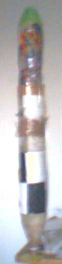

Hab das Bergungssystem der 2. Stufe gebaut, installiert und getestet. Es ist die bewährte Spalt-Spitze, diesmal mit innen an der Seite angebrachtem Timer. Das Fallschirmmodul, aus dem auch das Druckventil ragt (links im Bild), ist einfach angetaped (hauptsach s hält).
Morgen kommen noch Finnen dran.
(ich brauch endlich a gscheite Kamera)

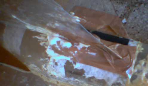

Beitrag 55939 , Finnen [Alter Beitrag07. September 2004 um 16:12]
[Melden] Profil von TR260 anzeigen    TR260 eine private Nachricht schicken   Besuche TR260's Homepage    Mehr Beiträge von TR260 finden
So, jetzt sind die Finnen dran. Hab ne spezielle Methode ausprobiert (naja, des könnt ihr alle besser...): Erst die Finnen mit Tape dran, so dass des in Position bleibt, dann in die Zwischenräume zwischen Finne, Flasche und Tape PU-Leim rein (den ich vorher mit Wasser angereichert hab, wurde dann ziemlich schnell fest). Wenn der Leim fest ist, Tape wieder ab, noch aushärten lassen und mal schaun, obs hält...

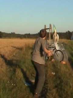

Die Finnen sind aus PET. Einfach ein zylindrisches Flaschenstück mittels Bügeleisen und Schraubzwingen geplättet (ok, is doch nicht so einfach).
Jetzt hab ich auch das Video vom letzten Start bereit:
http://people.freenet.de/TR260/AB-105-klein.zip
462KB, viel bessere Qualität als sonst (fremde Kamera), Ton wie immer direkt neben der Startrampe aufgenommen
Achso, die 2. Stufe is so niedrig geflogen, weil die Geschwindigkeit nach der 1. Stufe so gering war (ca. 10m/s), darum war dann alles so schräg und die 2. Stufe konnte nimmer gscheit arbeiten. Bei späteren Flügen kann sowas nicht mehr passieren, da dann 10 statt 4 bar eingesetzt werden (Stickstoff-Druckerzeuger is fast fertig).
So, das war letzte Woche, mal sehn wies (vielleicht schon) morgen wird...
