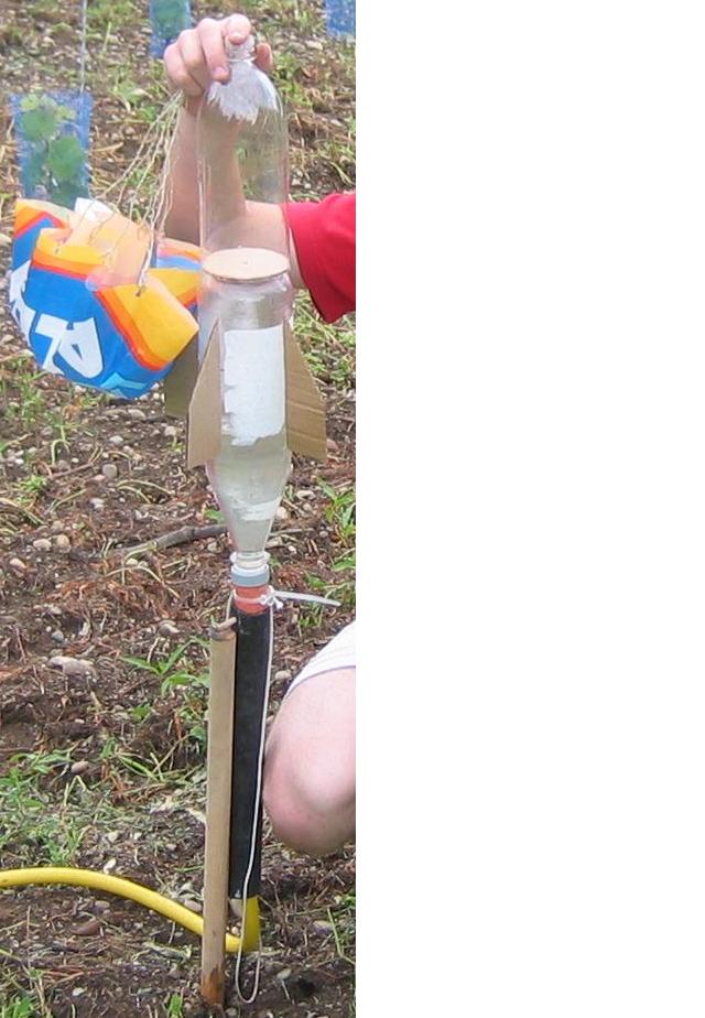

Sodala, hab jetzt mal ein paar Fotos von einem Raketenstart gemacht.
Hier ist meine 1. Rakete auf der "Startrampe" (muss als nächstes eine gescheite bauen, das hier ist ja schlimm). Der Arm gehört zu mir, aber das Bild war zu groß. Hat also nur die WaRa drauf gepasst.

Was sagt ihr denn zu den Leitwerken usw??? Die Rakete ist leider nicht einmal gradeaus nach oben geflogen. Eigentlich sollte das Ding nämlich mehr oder weniger grade nach oben fliegen und sich dann der Fallschirm öffnen, den ich oben drauf gelegt hab. Leider war der Flug zu flach, sodass das Ding in den nächsten Baum gerauscht ist frown . Nun ja, muss mich jetzt mal an den Bau von etwas professionellerem Equipment machen.

Warum der Flug eher flach ablief, ist einfach zu beantworten:
Deine Finnen sind etwas zu weit vorne. Dadurch verschiebt sich
der Lateraldruckpunkt zu weit nach vorne in Richtung Massen-
schwerpunkt.
Du solltest die Finnen etwas weiter hinten anbringen, dann müsste
die Rak gerade fliegen.

Danke für den Tipp mit den Finnen. Werd sowieso neue bauen müssen, Pappe ist nicht das beste Material für WaRas. Werd ich auf jeden Fall mal ausprobieren.
